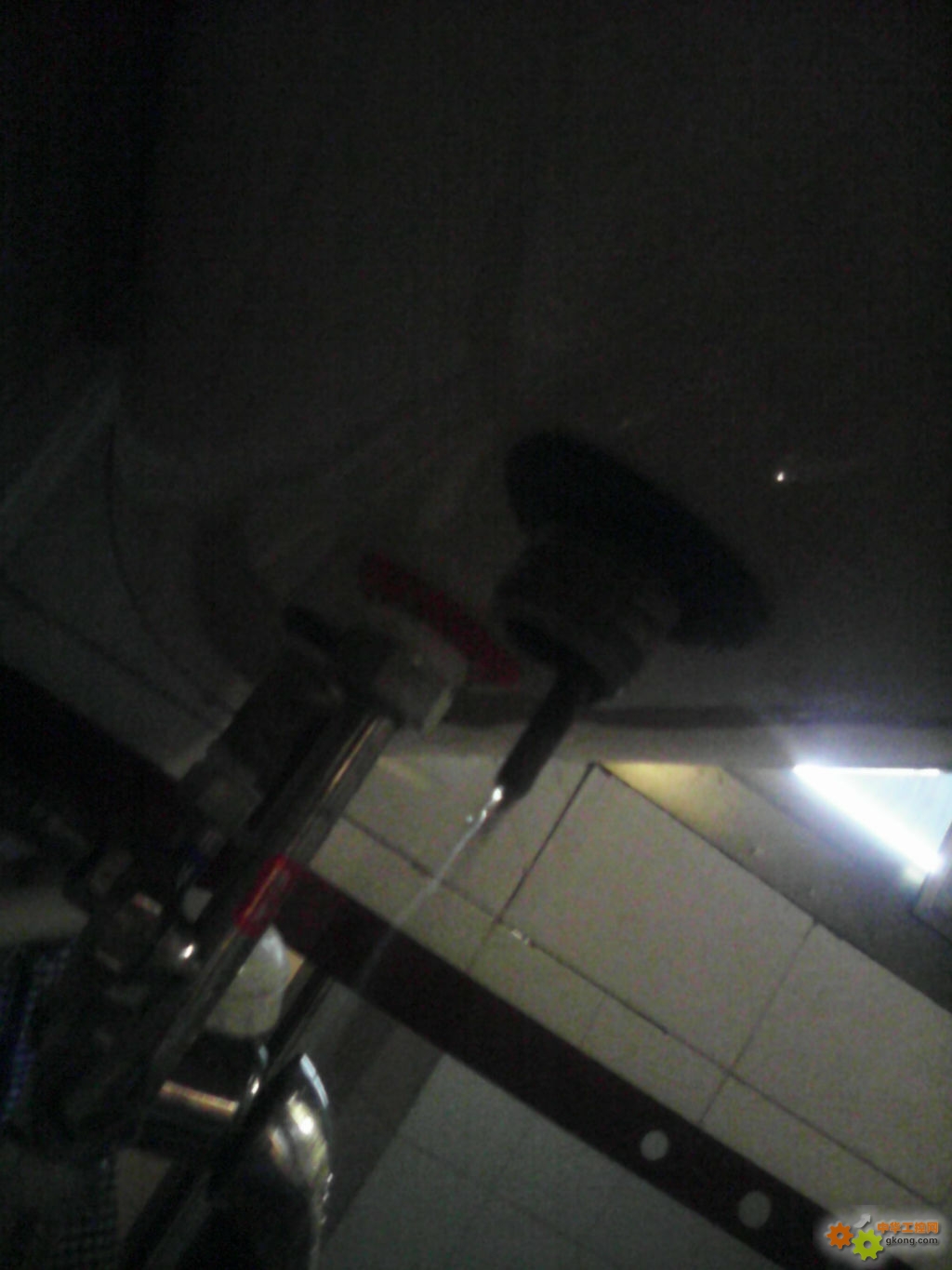

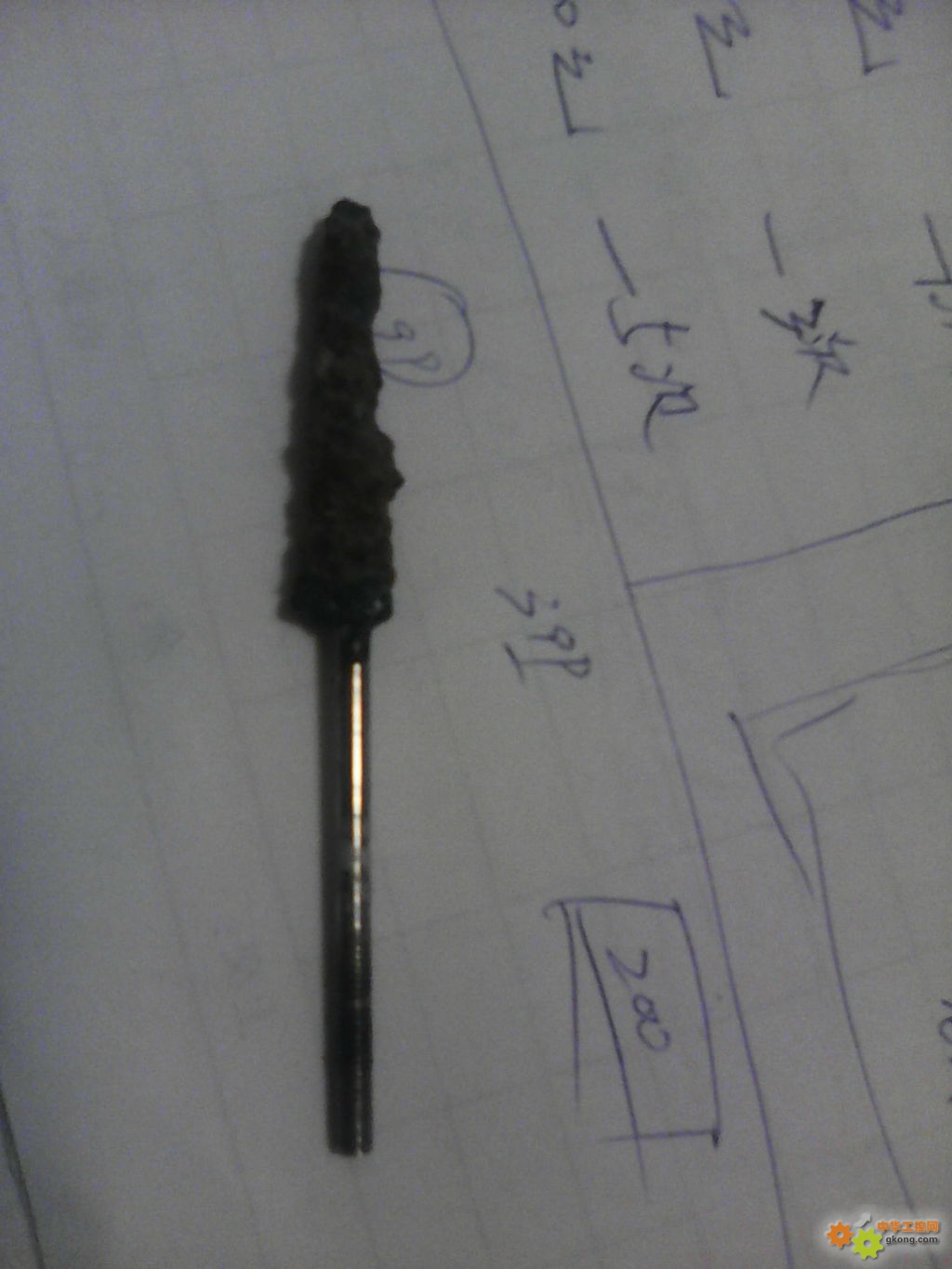

看到有人拆,我就来拆拆看,新飞的80L热水器,看看正常要多大的。清洗下。自已购个去,

只要接口对得上大小没关系.大的用得久,小的换得频繁

看外观是得买一根了,提前更换大法好

多长时间换,拆麻烦吗,

已经拆下来了就换了吧

这什么热水器里的?都这样了还能用吗?

有点麻烦,还好拆出来。

镁棒在使用过程中会不断消耗,一般使用寿命为两年。
