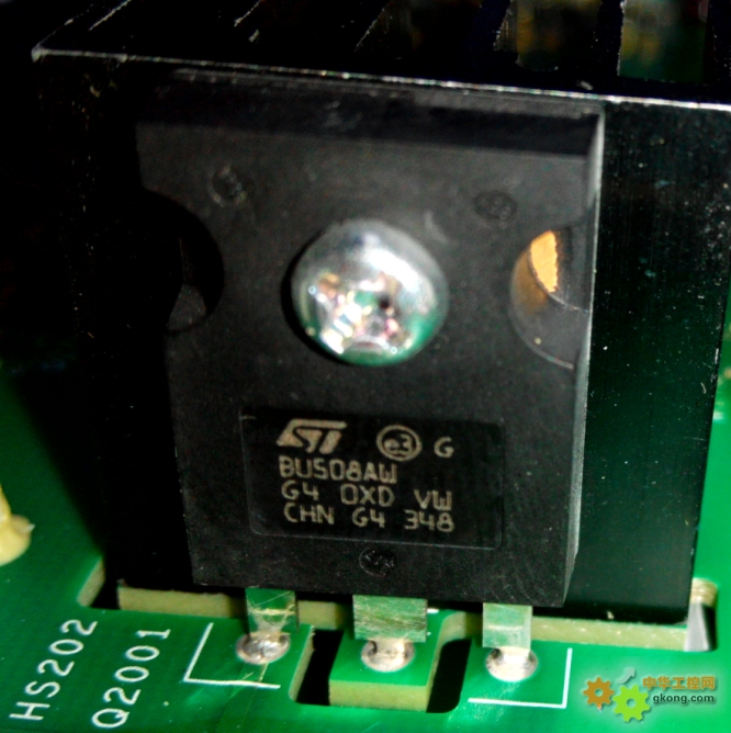

大伙帮我看一下,能不能找下它的资料给我看一下,不胜感激!

是三极管 BU508A

标准高电压NPN功率晶体管,应用水平偏转输出CRT电视。开关模式电源的CRT电视 1500V 8A

NpN开关管,用于自激式开关电源可用D1403代换

我看了老半天,以为是BUSO8VW。。。怎么搜都搜不到。我想请教下,如果再遇到这种情况,我该怎么找才能更快地找出它的资料呢

图片那个是变频器开关电源上用的。

呵呵,一看就知道你以前很少从事具体维修,BU508在以前的电视机上大量采用,象飞利浦汤姆逊等欧式彩电。
