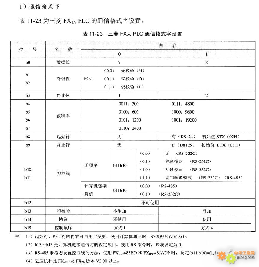

FX1N的PLC,FX1N-485-BD和变频器通信,b11-b8为什么为C也可以,为0也可以???
变频器我通过ASCII码通信,1-8-1-E,9600,
起始符和结束符都有,而且结束符不止1个,为2个,
为什么b9-b8为0可以,反而我把通信格字设置为H387,HF87都不可以???
前提是在变频器的通信格式不变化情况下。

今天又做了试验,确定了一下,纠正一下:为什么b9-b8为0可以,反而我把通信格字设置为H387,HF87都不可以???
把通信格字设置为H387,HF87都可以,不是不可以。
但是为什么都可以呢???
