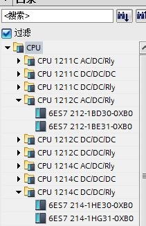

网上我下载了一个硬件支持包54164095_step7_tia_portal_v11_hsp,,,,这个包里的硬件也安装完毕了,但是设备里还是找不到232-4HA30这个1路的模拟量输出板的型号,都是2路和4路的。怎么回事?
现在发现怎么212-1BE31也没有啊,难道我安装的这个54164095硬件包不对吗?怎么好多型号都没有,该怎么解决呢?

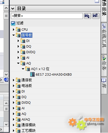

应该是在信号板那里选 而不是在AQ那里 一路的模拟量是信号板的形式安装的
我这个图是V12里面的

发表于:2015/5/31 21:42:18
信号板哪里找到232-4HA30了,但是硬件里还是找不到212-1BE31

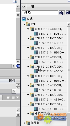

楼主可以安装上V11 SP2

发表于:2015/5/31 23:08:53
V11 SP2下载 按照注释可直接安装
SIA2:链接:
http://pan.baidu.com/s/1kT26rrx
提取密码i2vq
注释:链接:
http://pan.baidu.com/s/1gdxUI1l
密码:9bwg
Simatic_ekb_Install_2011_05_20: 链接:
http://pan.baidu.com/s/1hqq1iK0
密码:nsdl
SIMATIC_STEP_7_Professional_V11_SP2 链接:
http://pan.baidu.com/s/1pJsoIp1
密码:1csp
1200-UPDATE3.0(硬件更新):链接:
http://pan.baidu.com/s/1jG060ZG
密码:1589

发表于:2015/6/1 9:31:27
回复 #6楼 osp321
已经安装好了1200-UPDATE3.0这个硬件更新了,软件里还是看不到212-1BE31和214-1HG31

发表于:2015/6/1 17:24:21
现在基本上都是用博途V13了,否则很多硬件版本号找不到,网上搜有共享的网盘
