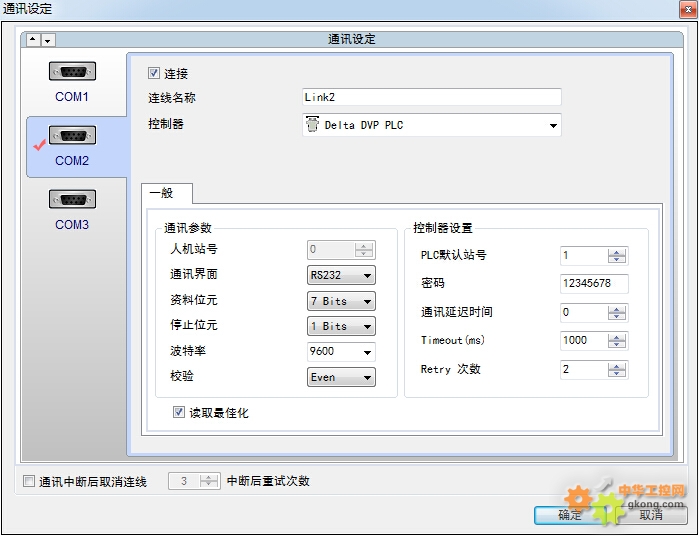

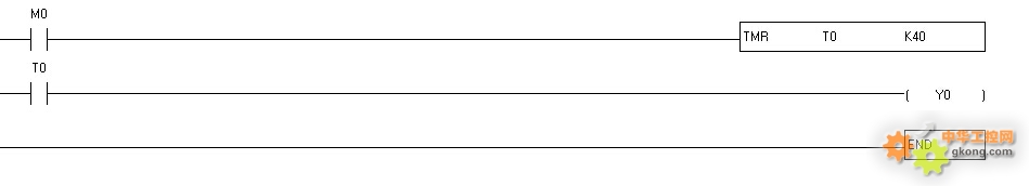

我使用的是台达人机B07S411和台达PLC 20EX00T2 链接好通信线后 发现触摸屏可以控制PLC输出动作
但是触摸屏没法控制调用PLC的内部寄存器 比如 PLC程序写成
然后用触摸屏给M0闭合 但是过了4秒 Y0 也没有动作 但是如果在触摸屏上加个 触发Y0的设on 按钮 按下后按钮 Y0是有输出的 不知是怎么回事 求解答

触摸屏上的M0对应的触摸按键,有自锁功能了没有?是不是设置了M0的按键,一松手就不导通了?

触屏按钮你选择了什么条件式。

如果是m0的闭合达到了4秒以上,y0应该有输出。触屏这是基本功能。建议你在触屏上弄个m0的指示,观察m0的状态再下结论。t0的状态也加上,这样就能找到是哪个部分的问题。

这个 我也试过了 加了M0和T0的状态显示,结果是M0有状态但是T0始终是无状态,超过了定时时间也未动作

我加了M0和T0的状态显示在触摸屏上,但结果是M0显示闭合但是过了定时器的预设时间,T0也没有动作

我用的是设on 交替 保持都试过了 也用状态指示灯做显示 结果是Mo显示导通 但过了定时器的预设时间T0还是没有状态

可能的情况:
1、M0被系统占用了,换成M100试下;
2、你M0设成按住保持型了,那样只有你按住4秒以上才能动作;

我换了M100可是还是不好用 我这个触摸屏跟PLC的通行设置有问题么

PLC是在运行状态吗?
