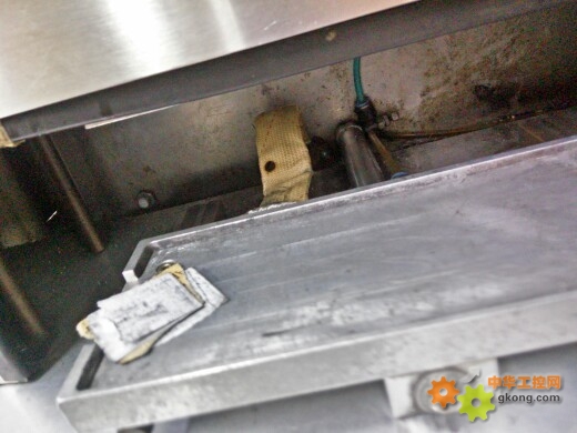

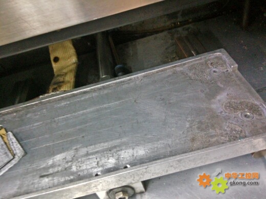

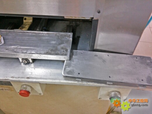

高频加热机器,偶尔露电,电的操作工麻麻的。请高手帮忙分析下原因。我找出了原因,没去看结果。只把图片拍出来了,学问低,不知怎样用文字表达出来,不知我看到的是不是漏电的原因。
 注意那个黑点。

没有接保护接地吗?感应电也会麻人。

感应头拆装时接触不好时就会漏电的

如果更换套管后 问题得到了解决,又没查到其他的情况,则应当是找到了原因。

套管上的黑点是什么原因造成的??

是长时间过热碳化了吗?

应该是感应电吧  ,,我们库里手动量库时可以看见20多厘米的放电,,手麻麻的

呢个黑洞是击穿造成的。要换整条全换了的。
