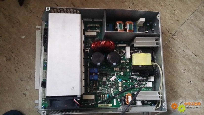

维修太空跑步机一体控制主板

楼主不讲讲经过,就一张图说明什么

其实就是一个直流调速外加传感器反馈控制的嵌入式系统。
要修也只能维修功率电路,开关电源,以及传感器外围线路,想动到芯片里面的数据,或者源程序,想都不要想,需要厂家来弄。

嵌入式芯片的损坏比较高了,你不觉得该做点什么?

主控芯片烧毁的现象很少见,一般都是八脚的存储器丟数据或者外围IO端口的损坏。
CPU要是烧了,换板,自己用单片机或者PLC进行改造。

一个芯片局部几个脚坏了,也是用不成的,改造是势必的

图上的是好的还是坏的啊

坏了修好了还是咋回事。
