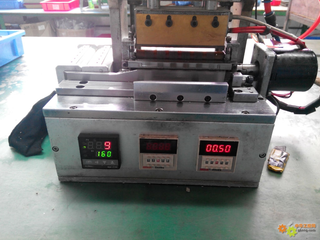

我一直没有应用过模拟量,眼前要接手一个项目就是要控制温度的,温控器,发热管,感温线如何与三菱PLC连接呢请大神指示

温度都没用PLC的PID功能你不会连接那要说起来就很难了,你就直接问那个不会一个个来

用松下的PLC很有优势,有一条PID控制指令,是一个卖点。

目测温控器已经自带pid功能了。

是不是可以理解为你想把这玩意升级为高大上一点?那就直接干掉温控器,时间继电器。上PLC+温控模块+触摸屏。

有些温控器有通讯功能,plc直接读写温控器数据,plc模拟量模块贵,还不好用,尤其设定pid。

探头加变送器,转成4-20MA。就可以了。有些PLC有专门的温度模块。比如台达的。

温控器比PLC的温度控制模块便宜多了,还不用编程,PID温度控制,调试很是费时
