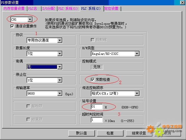

1、首先打开plc编程软件GX developer进行参数配置,左侧导航器参数/PLC参数,双击出现FX参数配置如下图:
说明:标记1所示PLC的通讯通道,假如PLC上边装有多个通讯模块,根据自己的实际情况进行选择(如果就一个通讯模块的话,这里不会显示);标记2所示和数检查一定要选上;标记3站号设置:就是PLC的地址;协议:选择专用协议通信;H/W类型:Regular/RS-232C;传送控制顺序:格式4。数据长度、奇偶、停止位、波特率可以根据自己的需要设置。(一般上按照上图设置)

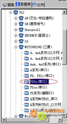

1、建立设备驱动

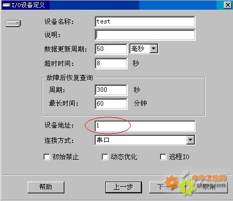

2、按照PLC通讯参数,修改COM设置
3、由于已经选择“和数检查”,在这里使用默认参数。
点击完成设备驱动建立完毕。
