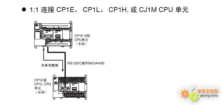

那位老师可以发一段小程序.

设置都是好的  实验的时候在cio区写入数据都可以共享 但是写上程序了 就共享不了了 希望老师们可以个程序参考一下

以下是引用24228907042015/5/25 10:17:27的发言:
请试着读读CP1E编程手册中PLC串口通讯章节。

设置没问题,程序没问题,那就是线接错了
