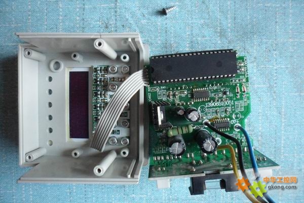

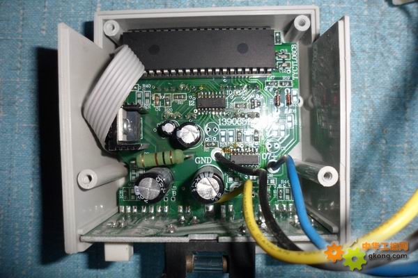

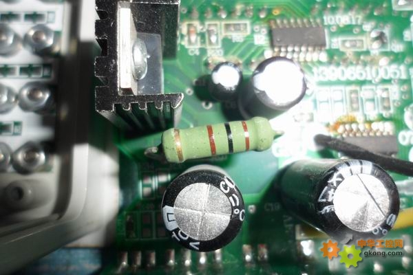

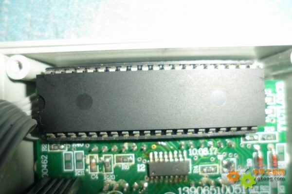

拆开一看,就一三端稳压管坏了,5V的。这里面的芯片上一个字都没有啊。

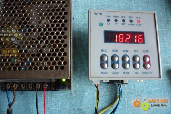

就那个带散热片的东东,7805,还好我有配件的。刚上午没事时搞定一个24V开关电源,刚好拿来试下。

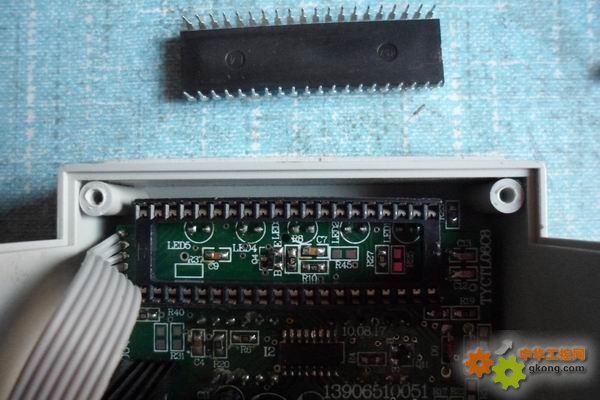

就是89c51单片机 几块钱一片,里面有程序。

回复 #2楼 uc78
是的。本来想把程序读出来看下。想想算了,也看不懂。

无型号是技术保守

有的公司板子出厂以前就把芯片型号全磨了,怕人抄板。不过貌似有点小看国人逆向工程的能力了,只要有需要,飞机都能给你逆了,何况板子乎?
