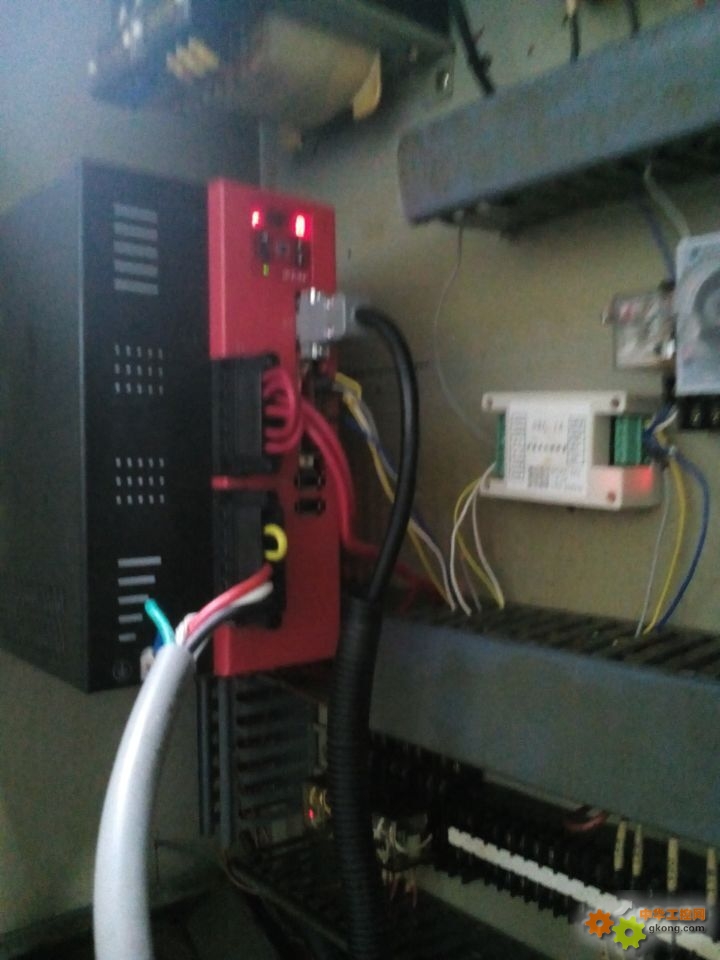

   前几天也发帖子给客户装了一个易能伺服5.4kw的在磨床上做驱动轮驱动一个直径300左右的轮 轮右侧是砂轮,中间放不锈钢棍,伺服电机前面通过齿轮咬合链接一个减速机,减速机前头是直径300的轮。
   装好了用了几天之后停机,实际是报警err18 客户没看,断电从新上电就好了,没在乎可是总坏就不行了。我去检查也没看出问题啊,电机温度60度,我一直因为温度高的事找厂家,厂家说没事,正常放心用,最高120度耐高温的。才60多没事,好吧,继续用吧。昨天我回家换个恒压供水变频器回来5点,采购又来电话说又坏了,这回直接不能启动。上次我去找的毛病是没有短接rb2 rb3 就是使用内部制动电阻,我以为短接就好了,结果不是。
   最后我查出来的问题是我控制伺服发脉冲 使能的一个时间继电器坏了,这个时间继电器是客户提供的,新的,其中一组触点接触不好,导致干着干着活发脉冲的那个启动信号就断了,就没有脉冲了,电机就停了。直接换个新的还是这个牌子的时间继电器使用去吧,我估计这次的问题是彻底解决了,原因是彻底发现了。
   对伺服的工作经验少,导致这次这么久才发现的这个故障,慢慢积累经验啊,跑了5趟多最后这次继电器终于是不接通了,我才发现,要是还是偶尔触点不好断开一下,不知道啥时候能发现这个问题啊。
