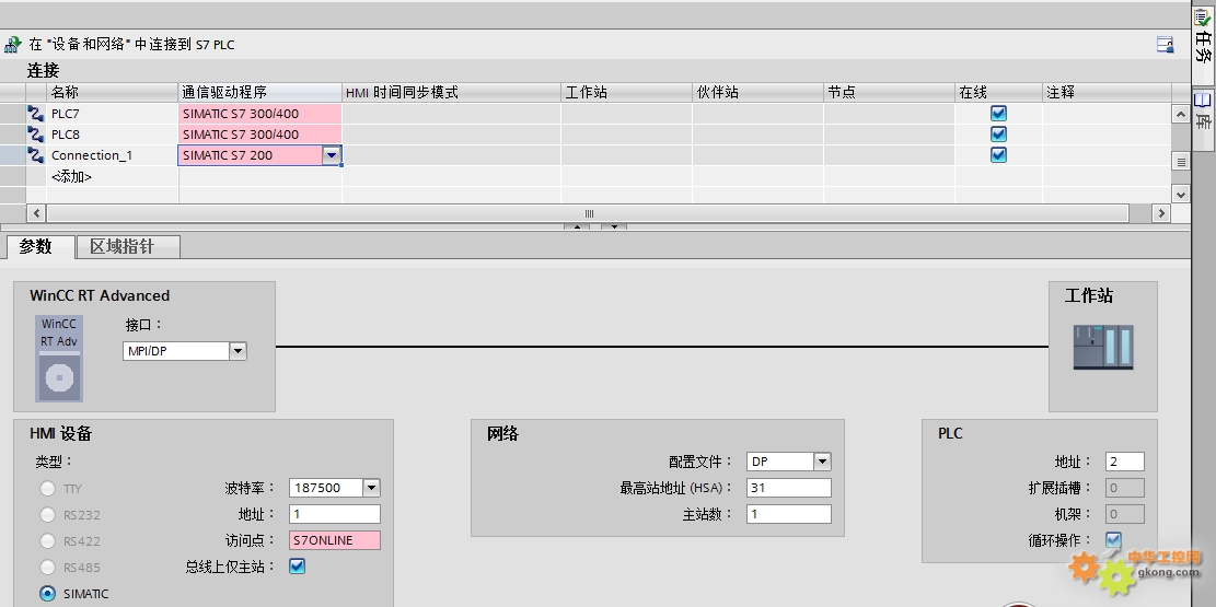

发表于:2015/5/16 19:43:05
西门子自家的设备还有必要走MODBUS吗?
装了PORTAL就装不上WINCC了,应该大同小异,S7-200我没连过,S7-300连接没问题
