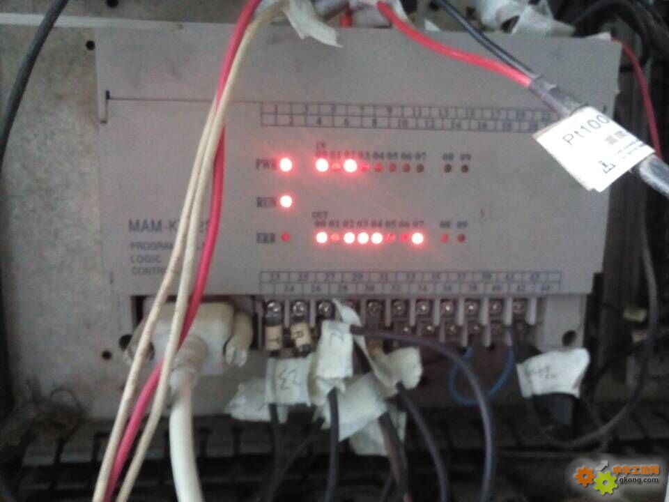

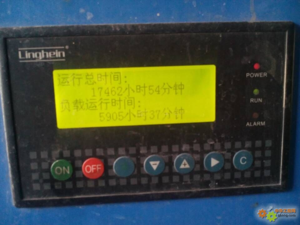

   今天一个客户打电话说是空压机pwr灯闪烁,run灯不亮,我估计plc坏了,不好弄啊,没法子,客户硬要我去,去就去吧,因为那个plc我知道是个单片机,没有软件下载线,去了,pwr一闪一闪的,然后我就给拆了,拿回来,拿回来研究吧,这个是属于电源打嗝现象,有短路的,先没查原件,搜搜那个驱动的芯片功放管,看看型号,周围电路,最后找表测测原件,一测,发现一个二极管坏了,sf36 快恢复二极管3a 600v的好像,我没有,于是找个变频器拆了2个贴片并联使用,估计电流够用,好像那个变频器整流都是yoga的快恢复的吧。反正焊上去了,通电测试,ok。err灯亮,好几个灯都亮,电源肯定好了,去客户哪里直接装上去,一次成功,收费500,跑2趟 60km合计吧。关键时间得5个小时了。

凌格风空压机,估计这个PLC是为本空压机厂专门设计的,前段时间看到天津空压机里面也是有个自己产的PLC。

严格的说,这个不能算是PLC;
只是用了LGIS  PLC外壳的模具;
这是厂家做的专用的控制器,里面程序已经固化;

单片机做的专用控制器,程序固化,无法读取、编程。

这种控制器应该读不出程序吧
