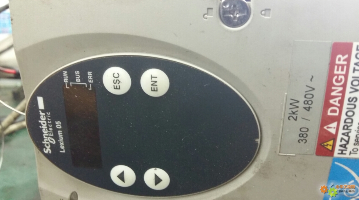

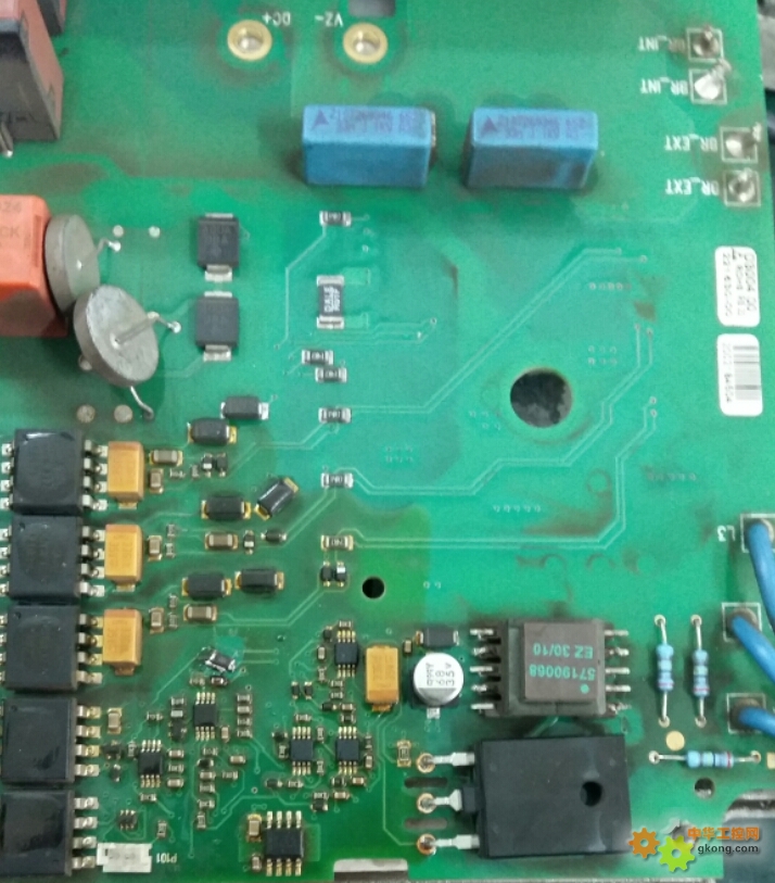

有没有修过这种变频器的?开关电源正常!Cpu和驱动无电压无显示!搞不董

CPU坏了,驱动电压供电方式比较奇特。

这个开关电源只有一路电压输出

上三壁没有供电·下三壁有!

施耐德伺服电机的驱动器。

回复 #4楼 17403460
外部供24v电源!居然是伺服

这是伺服器吗 怎么长的跟变频一样啊

这是伺服?
