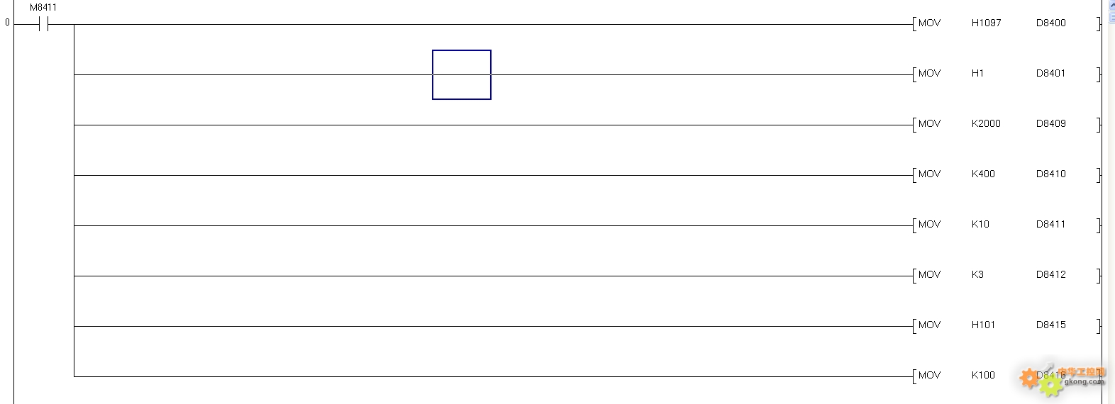

用FX3U-CNV-ADP、FX3U-485ADP-MB和温控器通迅,
这一块公司有几年前别人编写的程序,本来有别人的样板照着编的话,很容易学会,可是看第一步就晕了,不知道这些特殊继电器和特殊寄存器从何而来,查三菱手册,也没查到,主要是M8411、D8401,
我查了D8400通迅格式字,看不懂为何别人写入H1097到D8400当中??

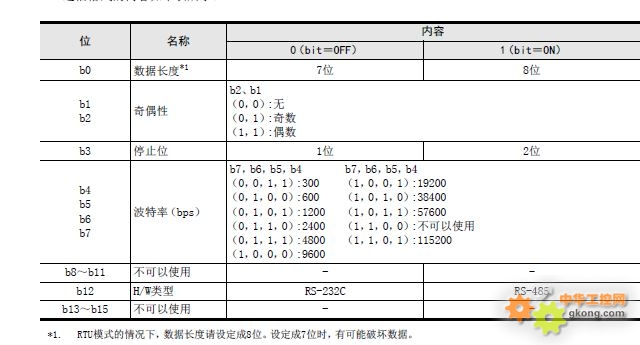

H1097你要转换成二进制,然后每一位和D8400中对应起来,这里的每一位都有特定的含义的。

M8411:设定Modbus通讯参数的标志位。
D8401:通道1选择协议,可以选择Modbus,也可以其他协议,ModbsuASC或者ModBusRTU并设定Modbus的主从站。
D8400:通讯格式
详情请参考三菱官网免费提供的FX3U_FX3G_Modbus通信篇。

这个三菱官网现在也出三菱FX3S、FX3G,FX3U的MODBUS中文手册了,一看就懂!下载一个吧!

我说呢,我前几天到三菱电机官网上没找到相关的资料,然后问同事要了通信这一块的,而且恰好有D8400通信格式字,但是和2楼的朋友发的不一样,所以我就纳闷了。
