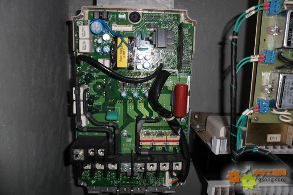

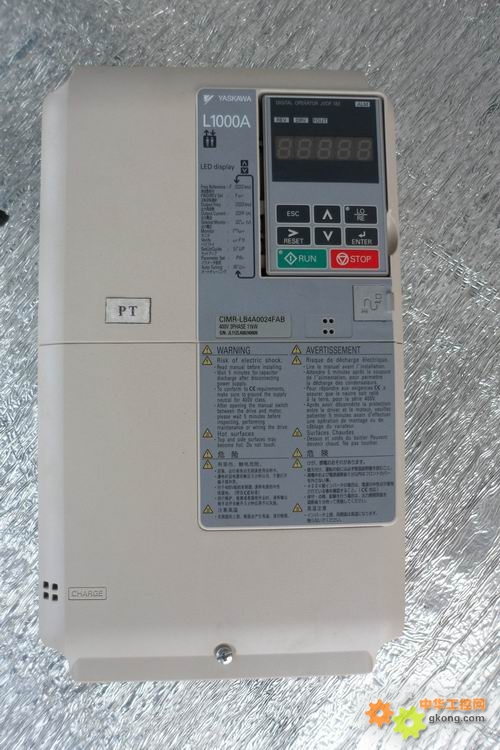

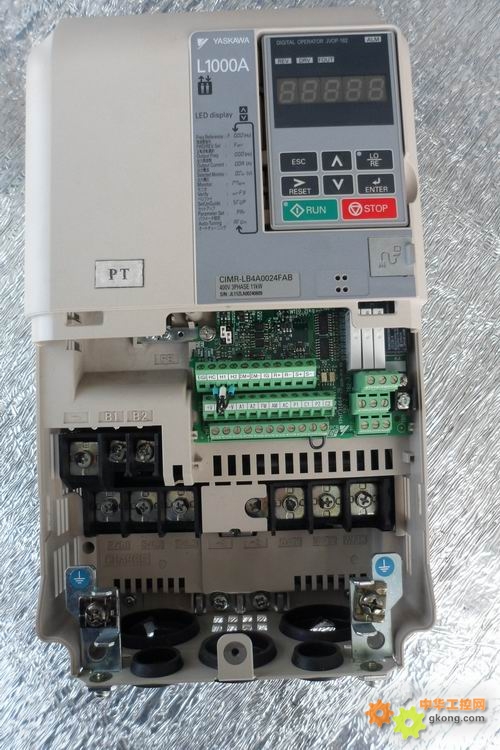

防爆电梯安川变频器故障,拆下维修。

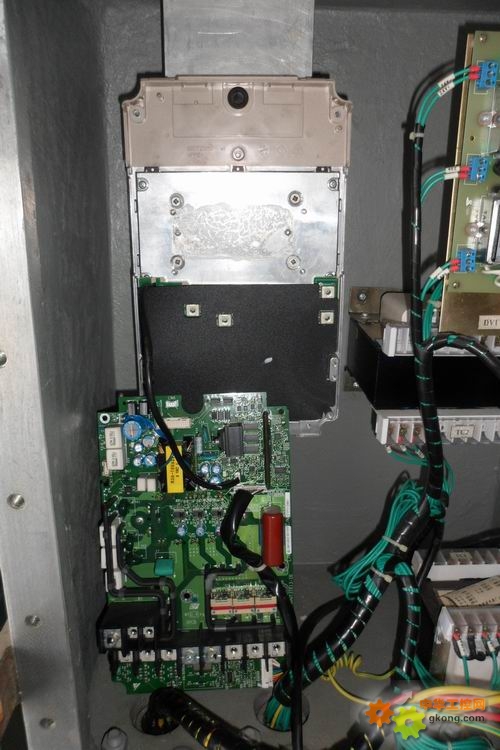

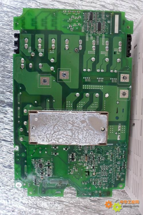

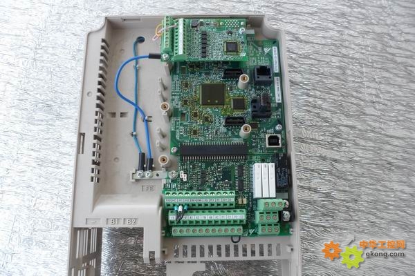

拆拆都很麻烦的,要把电路板全拆下来才能卸下来。

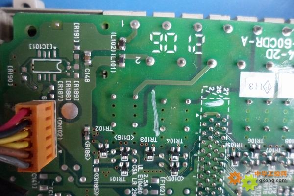

发表于:2015/5/11 19:29:02

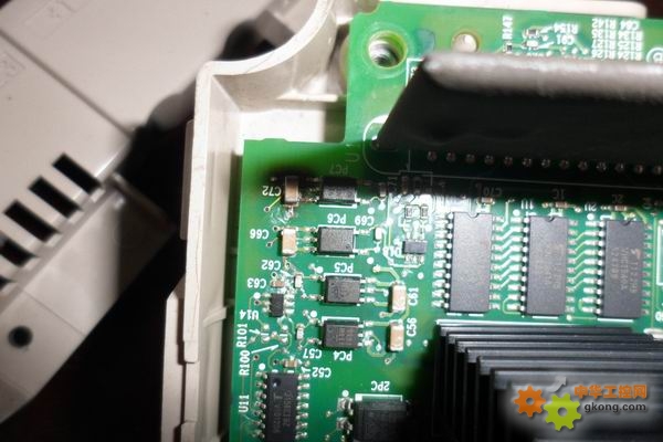

故障现象为无显示,不能运行。拆开发现PC7与C72有烧焦痕迹。

发表于:2015/5/12 9:23:22
电源坏了吧

发表于:2015/5/13 8:21:46
回复 #3楼 xuzhaokun
是的,今天有空把变频器装回去。

发表于:2015/5/13 9:35:16
蛮新的吗?以前修过老式的安川,挂在墙上的难装难拆

发表于:2015/5/13 10:02:02
回复 #5楼 kazefsh
是的,才两年不到,再加上没怎么使用。
