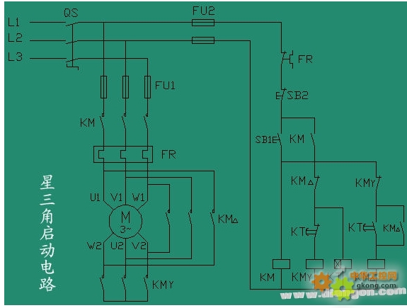

当负载对电动机启动力矩无严格要求又要限制电动机启动电流,电机满足380V/Δ接线条件,电机正常运行时定子绕组接成三角形才能采用星三角启动方法
1原理
1. 当负载对电动机启动力矩无严格要求又要限制电动机启动电流、电机满足380V/Δ接线条件、电机正常运行时定子绕阻接成三角形时才能采用星三角启动方法;
  2.该方法是:在电机启动时将电机接成星型接线,当电机启动成功后再将电机改接成三角型接线(通过双投开关迅速切换);
  3.由于电机启动电流与电源电压成正比,而此时电网提供的启动电流只有全电压启动电流的1/3,因此其启动力矩也只有全电压启动力矩的1/3;
  4.星三角启动属降压启动,它是以牺牲功率为代价换取降低启动电流来实现的,所以不能一概而论以电机功率的大小来确定是否需采用星三角启动,还要看是什么样的负载。一般在启动时负载轻、运行时负载重的情况下可采用星三角启动,通常鼠笼型电机的启动电流是运行电流的5-7倍,而电网对电压要求一般是正负10%,为了使电机启动电流不对电网电压形成过大的冲击,可以采用星三角启动。一般要求在鼠笼型电机的功率超过变压器额定功率的10%时就要采用星三角启动;
5.在实际使用过程中,有时电机功率为11KW就需要星三角启动,如额定功率11KW的风机在启动时电流为7-9倍(100A左右),按正常配置的热继电器根本启动不了(关风门也没用),热继电器配太大又无法起到保护电机的作用,所以建议采用星三角启动。
2接线方法
星形接U1,V1,W1;把U2,V2,W2短接。
  三角形,U1-W2,V1U2,W1V2分别短接,电源加在形成的三角形接头上。
3条件
1、容量7.5KW以上的三相异步电动机。
  2、电动机在启动瞬间造成电网电压波动小于10%的,对于不经常启动的电动机可以放宽到15%;如果有专用变压器S变压器≥5P电机,电动机允许直接频繁启动。
  3、满足经验经验公式:Ist/IN<0.75+ST\4PN
  ST----公用变压器容量,KVA;
  PN-----电动机额定功率,KW;
  Ist/IN---电动机启动电流和额定电流之比。
4、星三角降压启动的电动机三相绕组共有六个外接端子:A-X、B-Y、C-Z (以下以额定电压380V的电机为例)
  A.星形启动:X-Y-Z相连,A、B、C三端接三相交流电压380V,此时每相绕组电压为220,较直接加380V启动电流大为降低,避免了过大的启动电流对电网形成的冲击。此时的转矩相对较小,但电动机可达到一定的转速。
  B.角形运行:经星形启动电动机持续一段时间(约几十秒钟)达到一定的转速后,电器开关把六个接线端子转换成三角形连接并再次接到380V电源时每相绕组电压为380V,转矩和转速大大提高,电动机进入额定条件下的运行过程。
接线图如下图:

我还头一次看见控制部分标注-1  -2 的、。

学习了  ,但图不好

主接触器只有两个的见过没有?表情

启动时间设置50秒的大家见过没?厂家说这样好!

一直需要调速应用的,在此飘过。星/三角启动真的用不上。
