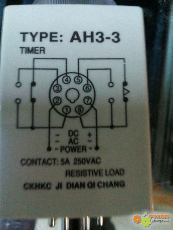

2和7供电24v,1和8供电并24v,3和6接负载属于通电延时常开还是常闭,断电延时,怎么接线

8.5.6是一组瞬间动作的触点,计时时间到达之后只动作一次便复归原位。
1.3.4是一组常动触点,计时到达之后,一直吸合。

这个用来控制什么设备,你的意思是前段停止后段延时停?那么用前的的常闭点给时继电源,用时继的常闭点延时断开。

2、7线圈,1、3、4你看成是单开双控开关就行了,8、5、6你看成是延时单开双控开关。

搞不清哪组延时哪组不延时,通电测试是最好的方法

此继电器没有断电延时功能

   查AH3-3,为通电延时时间继电器,图示有一对瞬动触点(1,3、4)和一对延时触点(8,5、6);2楼所述可能不准确。
   按顶楼所述,则是控制端2、7(或可理解为线圈引出端)接24V,1、3常开瞬动触点控制(一个)负载,8、6通电延时触点控制另外(一个)负载。
   具体接线,与控制要求有关,可先画出原理图。
   瞬动触点是指,加上控制电源,其常闭触点就会断开、常开触点就会接通;通电延时触点,则是加上控制电源、延时设定的时间后,其常闭触点才断开、常开触点才接通。
   常开常闭是指,控制电源未加上时,其触点的状态(此时断开的为常开)。

赞同7楼主的说法。

有三角形的那组是延时的!
