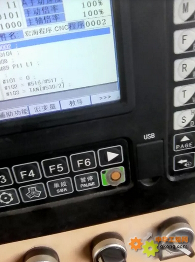

有些维修的故障好找,但要最经济最简单的处理也不容易。比如数控机床上一些常用按键常年累月使用会损坏,如图;黄色按键——启动键
大家都是怎么处理的。

再发一张清楚的图

屏蔽系统启动按键,外接启动按钮。

是焊在电路板上的按键吧,我家的洗衣机按键就是,用了几年了,按键失灵,购买规格合适的按键用烙铁焊上换掉。

好用就用 不好用就换啊

常闭的或因故障常闭可以屏蔽,正常使用应该是常开的,不通过修改PLC程序还能屏蔽按钮还是第一次听说。我们一般情况是购买原型号或用面板上基本不用的按钮代替。
这款系统不知行不行,没有去看这个说明书。KND系统是可以通过参数屏蔽系统启动按钮的。一些可以二次开放版的系统由于PLC程序是自己编写的,不会去故意设个参数来屏蔽。

反正我家里显示器的接键坏了,我是把别的不常用的按键焊下来换上去。
