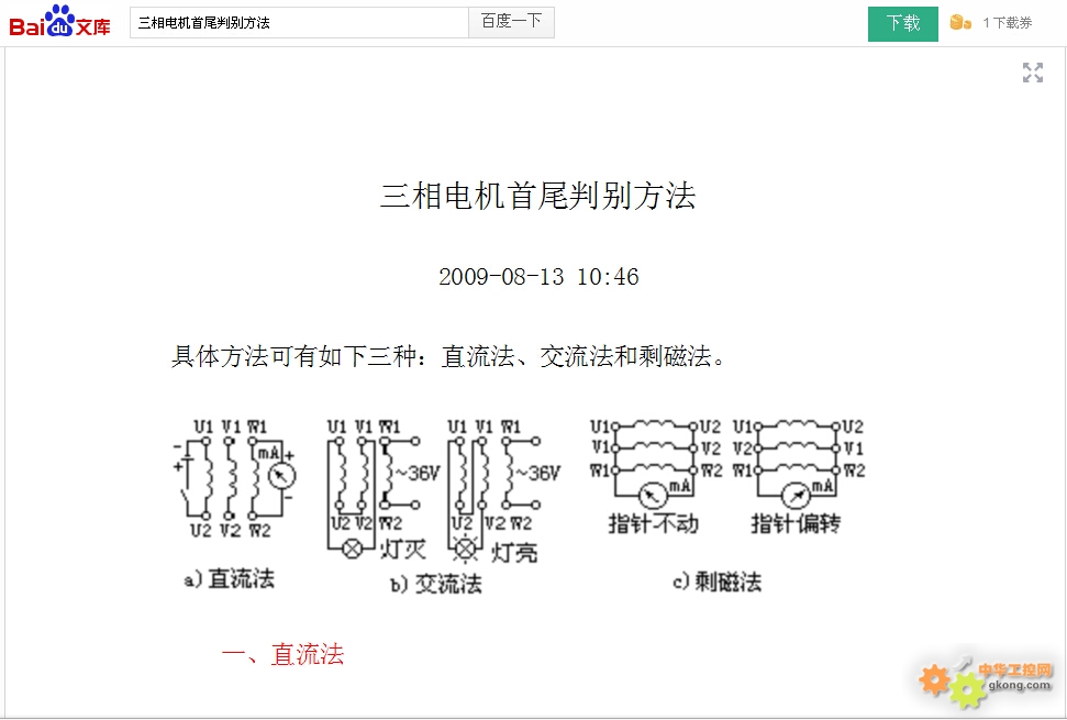

我们这里都是数字表,普通的那种。DT9208,使用干电池和数字表能判断出来电机的首尾头吗。

这个没试过。只记得学的时候是指针表。

如果你眼睛够快,能及时看到并确认数字的变化就可以。

用mA档就都能测出电流值

 有没有更便捷的方法,
