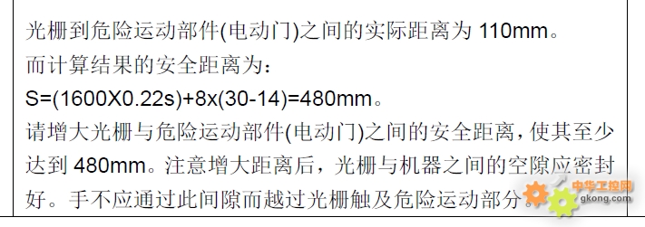

第三方认证给我们数据,让我们增加光栅保护的距离,还给了计算公式,我也网上找了公式,和他们给的一样,可是公式中有几个不明白的地方,大家有没有对光栅保护安全距离熟悉的师傅们,指点一下,谢过了

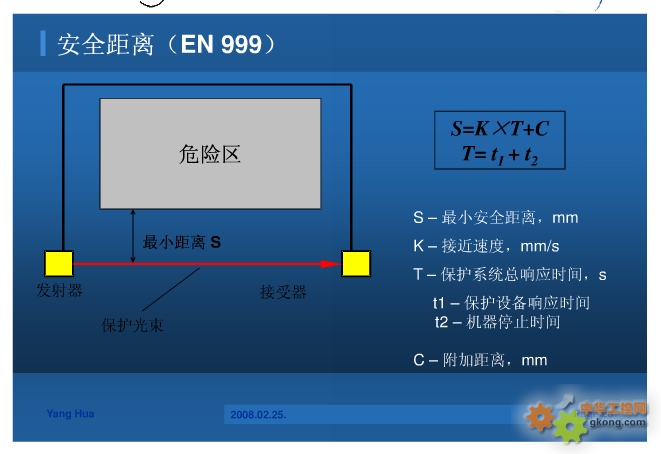

公式中的C附加距离是什么东东,看了第三方的例子也没明白,求解释,谢谢!

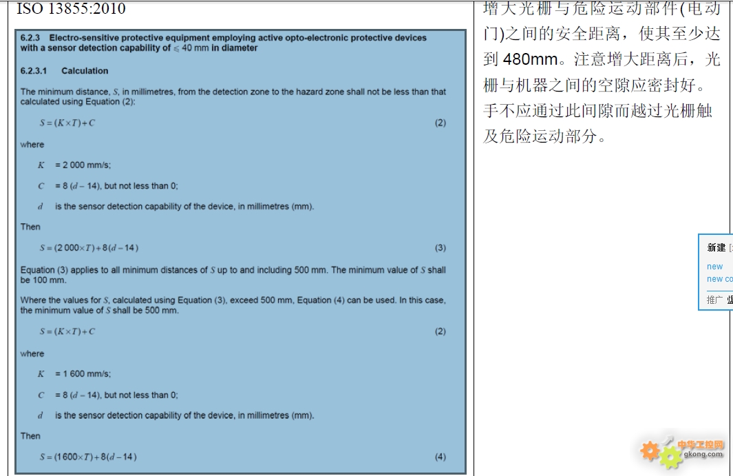

附加的安全距离。为了保证最小的安全距离,K*T只是一个理论值。这是我的个人理解,对与不对就不知了,没有接触过。

查了一下,d好像是分辨度。

谢谢!看他们提供的公式,对照着我们的光栅,确实是有个30的精度这一数值
