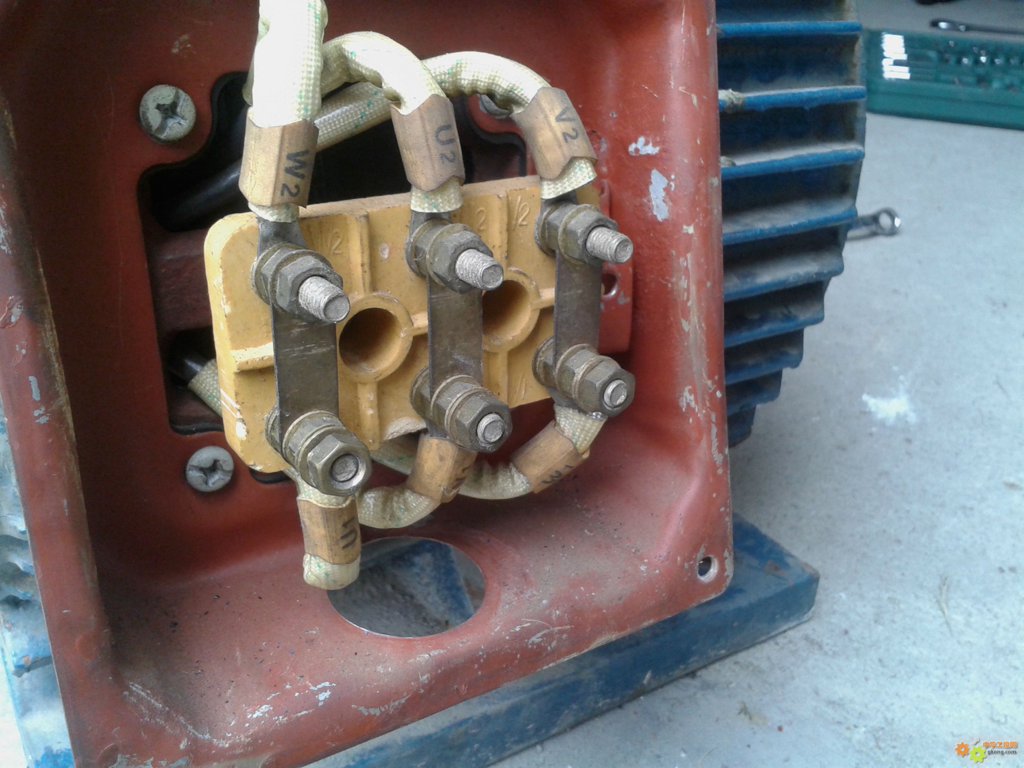

水泵15KW,星三角降压启动.经过如下:装好时可以用,过了一个月跳空开了,查不到问题叫我去处理,不多说,上图.这情况要怎么处理?两个电工都是三年以上的,有劳动局的操作证

为什么还有连接片?

那不是角形吗何来星三角起动

不是星三角吗,怎么连片没拆???

LZ呢,难道是那2个电工加上去的?所以电机跳断路器吗?

之前可能控制回路有问题,角型星型的接触器都没有闭合,变成直接启动了

原来可能是直接启动,根本就没有运行星-角启动。

是不是改成直接启动了? 操作证不就是混,交了钱怎么都得让别人过。
