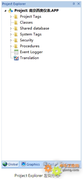

左侧为项目视图,包括了global、graphics、task、comm四个选项卡。
Global选项卡主要是显示了项目包含的主要文件。Graphics选项卡则主要显示了项目所包含的界面(包括Graphics Script脚本)及thin clients发布模式的相关信息。Task选项卡主要是伴随项目运行的一些任务,包括警报、趋势图、配方、报告、数据库、公式、脚本等。而Comm则涵盖了和通信有关的全部信息。
个人认为左侧边栏的设计比较到位,根据开发阶段进行划分,比较简单、易用。所有的配置文件、脚本文件、报表、配方、报警、通信驱动都以文件的方式显示在左侧,编辑起来很方便。但是上方的功能区就显得不是很合理,虽然用大图标的方式突出了主要功能,但是对于不熟悉软件使用的人来说,会因为大图标还不好理解软件的功能架构,且功能分区不够合理,经常会出现需要什么小功能但却不知道他在哪个分区的情况。还有就是辅助进程在编辑调用的时候,没有提示这个辅助进程的开启方式是选择自动还是手动,偶尔会出现,需要打开的时候只能手动打开的情况,这个提示应该在添加的时候就予以提示。

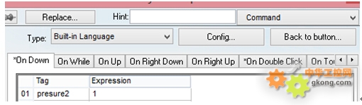

Animation添加的是一些控件的可选项,为控件增加一些动态功能,这里也是比较不错的一点,command可以设置一些鼠标动作,写一些简单的动作脚本,或者直接执行一些内置的如:打开一个界面,关闭一个界面诸如此类的功能。不过,在command选项卡里面:
有按下、双击、弹起等状态,但就是没有鼠标移动在其上的时候触发的选项,比较遗憾。虽说这个功能似乎可以通过ActiveX控件的模式来实现,但是如果可以做在基本界面就比较好了。
