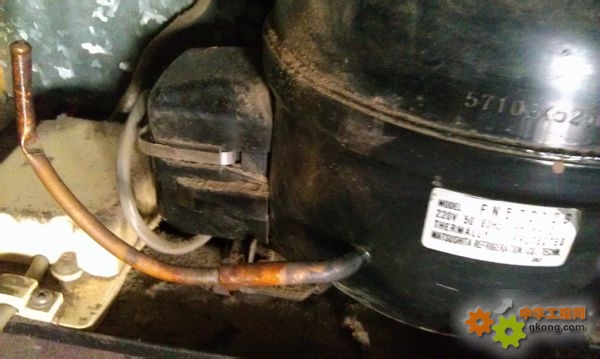

咨询一下压力机,大家给个意见

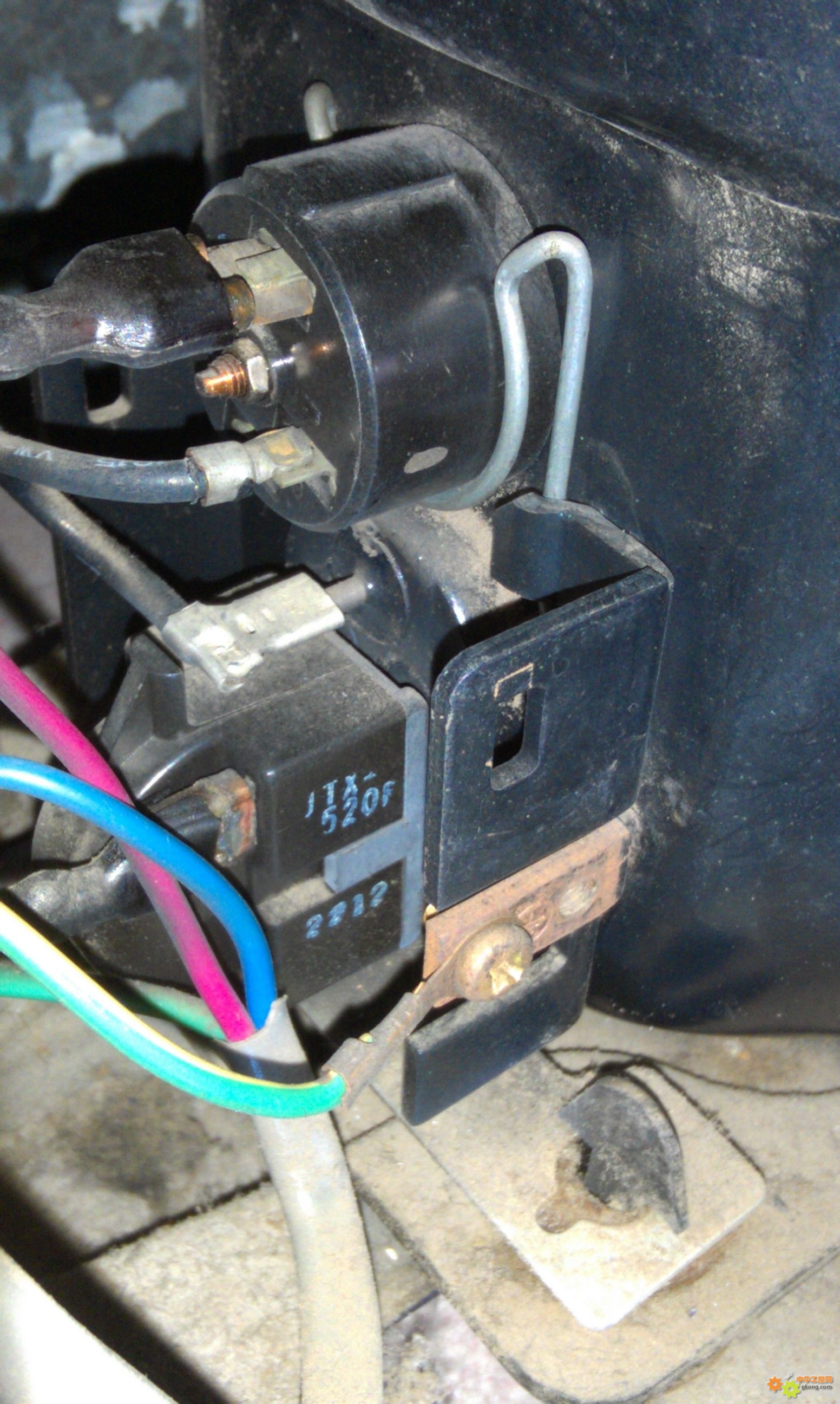

第二张照片中上面和下面的是什么玩意啊?

这不是制冷的压缩机吗

什么压力机?是压缩机。
那是接线盒,有三相电源进线和单相电源进线的区别的,还有压缩机过载传感器的接线,好像是两根细线。

上面的是温度开关温度高时分开主电源,下面的是热敏电阻启动压缩机后将启动绕组分断

上面的是温度开关?有型号么?下面那个启动器里面有启动电容吧。。。。

这个是空调用的压缩机吧。

就是制冷用的。。。。。。

什么压力机,,就是一冰箱压缩机,

压缩机,制冷的设备都有。

热保护和启动器
