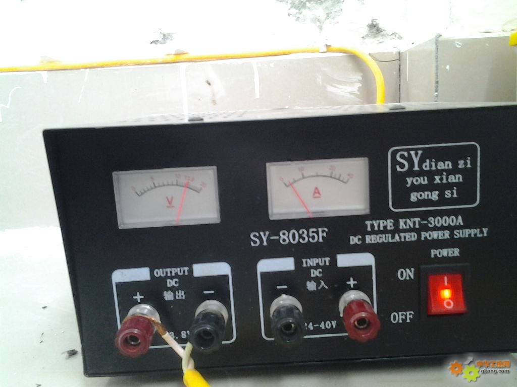

这是公司用的一台DC13.8V通讯用稳压电源,用于给我们的GPS基站做电源用,GPS主机置于楼顶之上。现在由于市电不稳定老是停电,停电之后,必须再爬上屋顶去按电源键。由于基站离我们住的地方比较远,很不方便。因此想用这个稳压电源串一个100A的整流二极管降压给电瓶充电。然后GPS的电源线就接在电瓶上。保证GPS一直不会掉电,电瓶也不会亏电。另外稳压电源前面再装一个微电脑时控开关,以防止稳压电源给电瓶过充电。不知各位大神意下如何?谢谢。

稳压电源的输入也可以用两只电瓶做电源,但是还要另外多买一只电瓶和充电器。领导不认可。

楼主有想法,应该可以,电瓶电压电流合适就行。不过用100A的二极管,太大了吧,还是等楼下大神回答吧

给12V电瓶充电偏低了,12V电瓶充满电达到14.4V哦。

公司只有这么大的二极管。

谢谢。我知道充电电压偏低,但是电瓶和仪器哪里平常没有人上去。不加二极管担心恒压直冲会出问题,例如电瓶爆炸鼓包什么的。万一发生火灾问题就大了。我担不起这个责任。所以。

不得,现在的电池有个充电截止电压的,充电器满电指示就是依据这个截止电压来进行提示的。
不过楼主要是人为控制充电时间而防止过充,也是可以的。

不好使。充电器需要有电流控制功能,恒流充电比较靠谱。

楼主能否参考下消防应急灯的原理

我觉得可行,或者弄个定时电路 每天定时充,只要时间不长,电池不会亏电,也不会充坏电池
