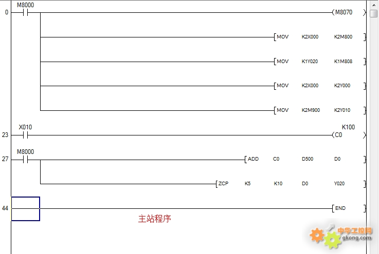

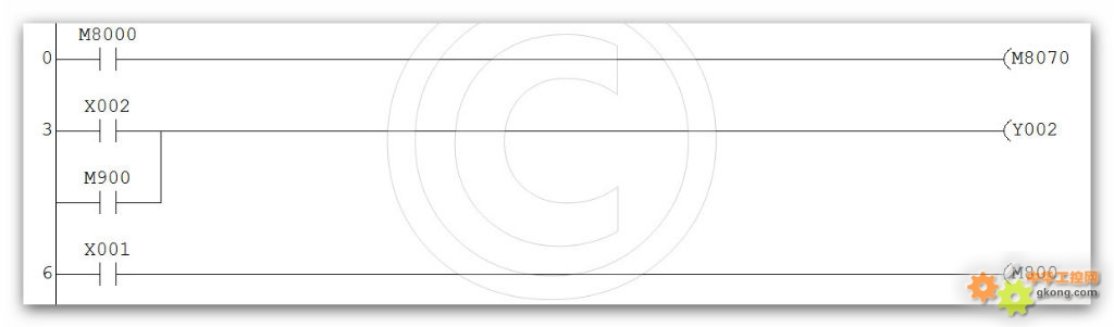

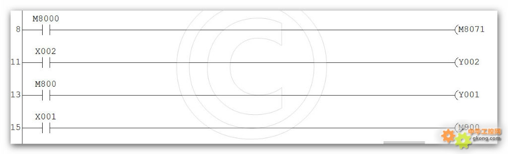

鉴于不同的机型其互访区域有些不同,因此下图以FX2N机型为例:
主站:
从站:
Good Luck~

发表于:2015/5/6 19:51:49
我这里是FX-3U的

发表于:2015/5/6 19:53:20
回复 #4楼 cvlsam
说实话,你的还是看不懂
