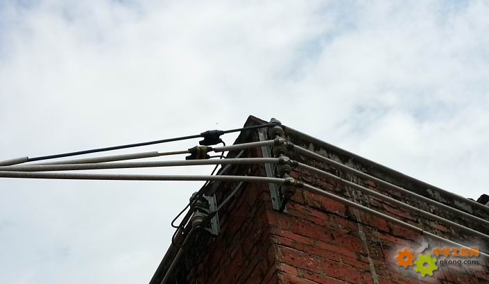

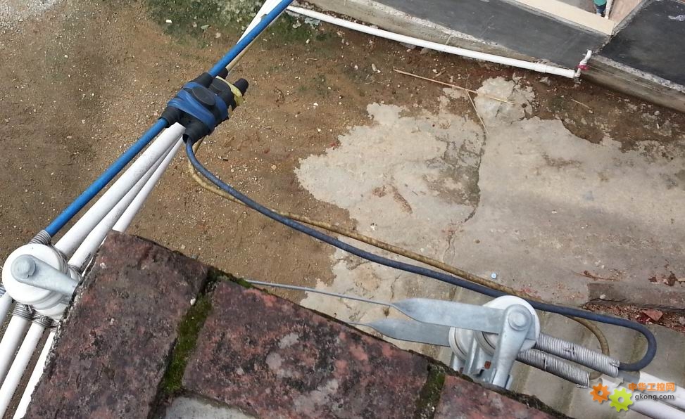

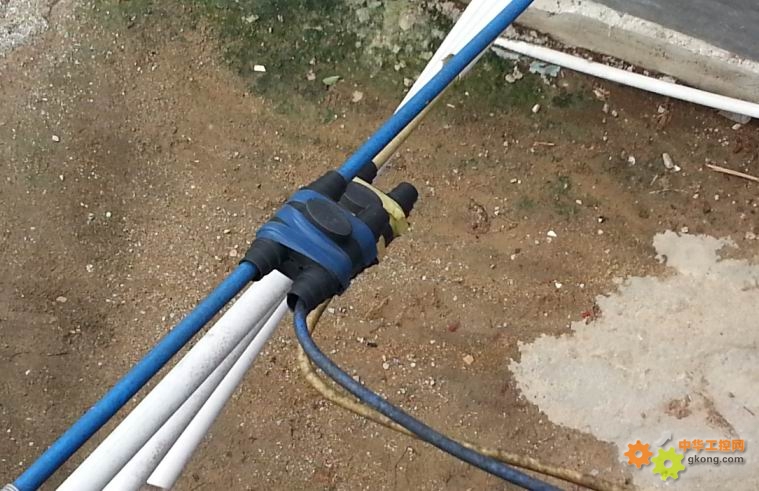

 五一回老家一趟,隔壁叔伯来电叫我到他家串个门,上门闲聊一番然后很正经的说有这么一回事:他家外墙上的分支线盒半年前开始毎逢晚上十二点左右或下半夜都会放炮,现象为有时两三个小时“嘭”一次,有时候一小时“嘭”两三次,不分晴天雨天。由于晚上影响睡觉和害怕电气安全问题,曾经反映过本地供电所,当时供电所派来两个“靓仔”到来,没有上去观察,只是在地面上看了看说没问题,也就一支烟的时间就走了。现在是问题越来越严重了,放炮声不分白天黑夜,也没有时间规律。村前村后都有分支线盒,只有他家墙外的有此现象,咱是农民伯伯啊!心里害怕啊!
  本人在此向各位电气大神求助了,此现象是否正常,该如何帮助我这位叔伯,谢谢!
下面上个图片:

看样子,像是N线的分线盒。
还真没见过这样的接线盒(少见多怪了)。
不是有农村电工的吗?他们都是分区包管的。通知他15分钟内来处理,不然就打12398着电话投诉。
一个投诉电话,不到15分钟,我保证他们立马就赶到。

竟然白天也有声音,那就多观察观察,看看声音来源好做进一步判断

这个最好停电检查下,把有隐患的地方搞好,猜测是零线或火线(接线盒分出来的)接触不良导致有声音。

线没压紧,可能虚接了,大电流时嘶嘶又啪啪

经常有响声得停电剥开接头看看!应该已经有烧灼现象,就一目了然了!
