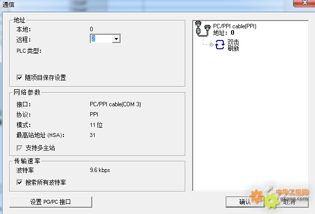

我用西门子200PLC、威论TK6070iH触摸屏和485的温湿度变送器实现通信。现通过PLC与多个温湿度变送器通信使用在线模拟数据正常,在与写好的触摸屏程序通讯时却读取不到数据(总是显示PLC no response),求大神指导怎么回事?

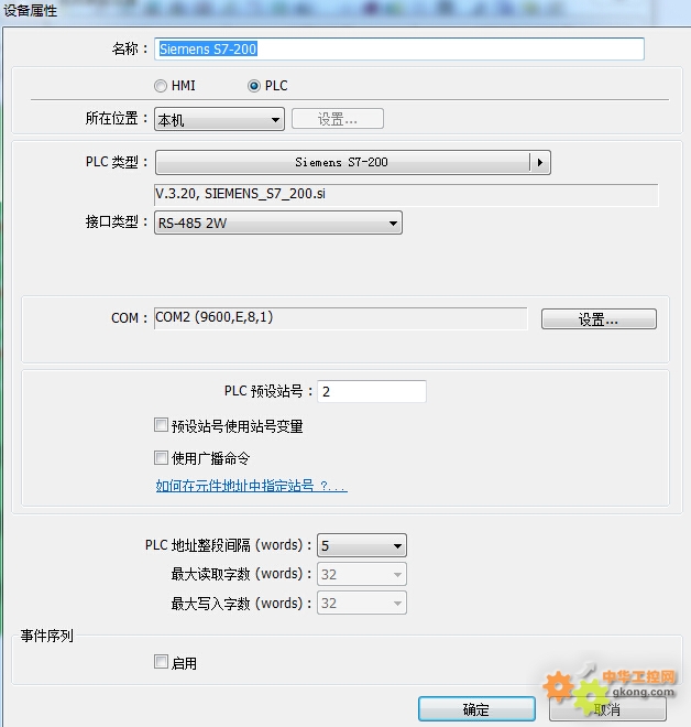

发表于:2015/5/5 18:54:32
通讯电缆是网购的
是不是设置有问题,该怎么做?

发表于:2015/5/5 22:45:39
看图片上参数设置没什么问题。
楼主还是先确认物理接口没有弄错针脚吧。

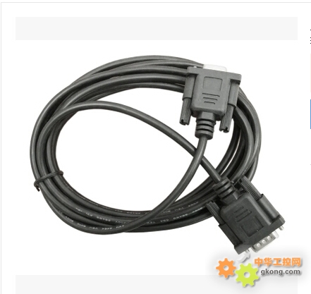

发表于:2015/5/7 8:11:24
回复 #6楼 zhmd1232003
买的是TK6070与西门子200系列的通信线缆
这个有问题么?

发表于:2015/5/7 9:20:21
线有没有问题。自己用万用表测量一下就知道了
都有引脚图的
