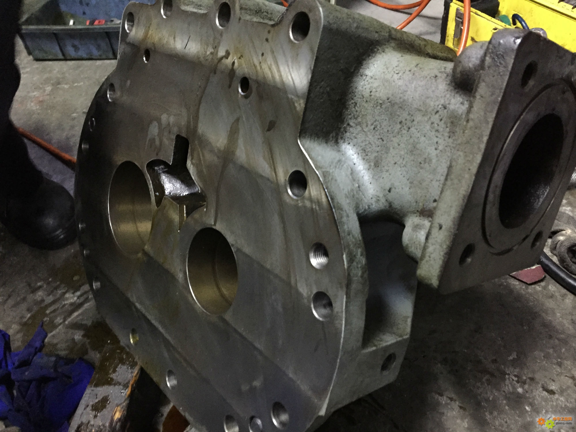

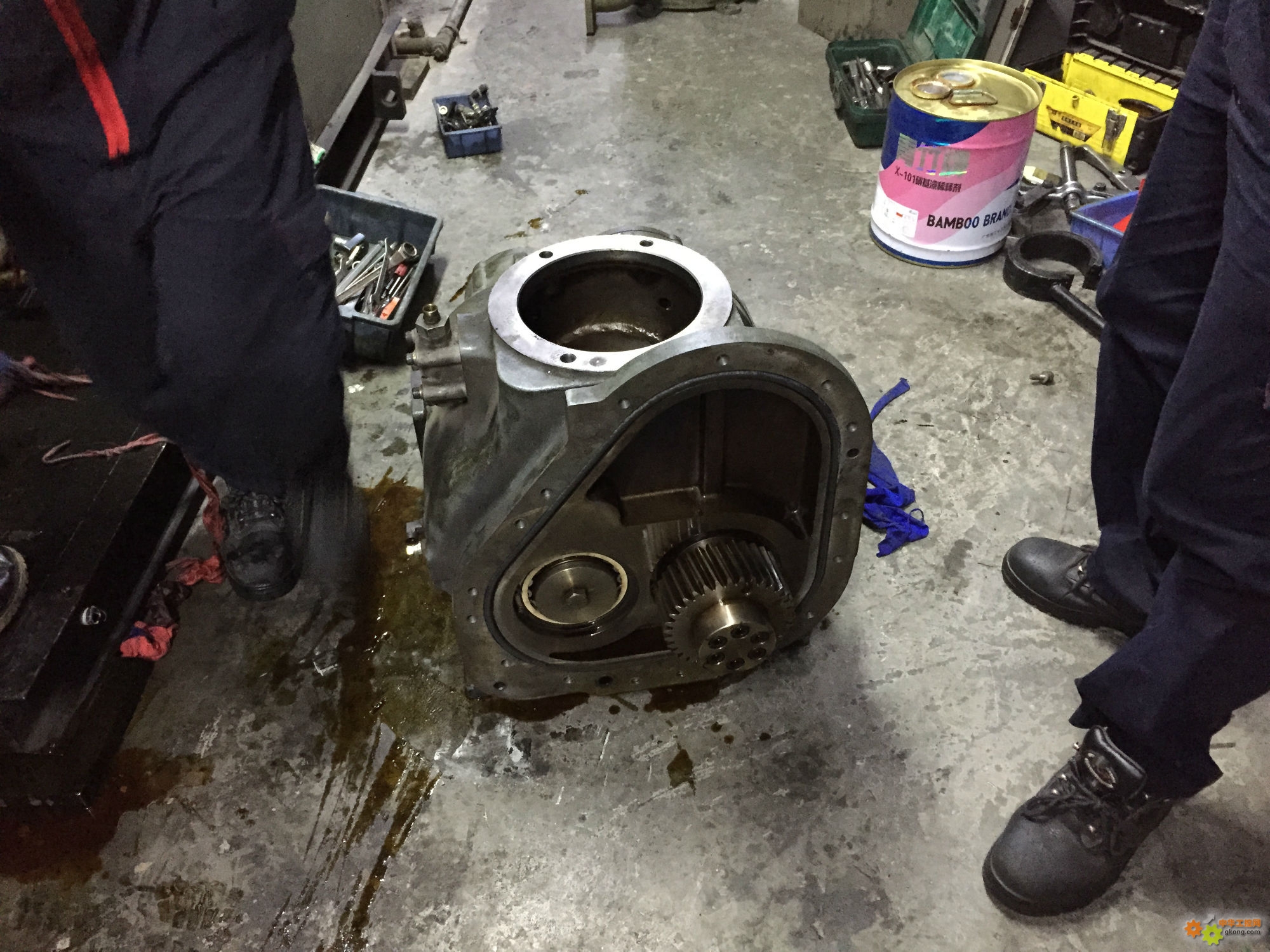

目测设备至少服役有3~5年了吧,或者出现了大故障不能继续运行,所以才联系厂家售后进行大修的对吧。
把设备的机械部分大卸八块,可见内部确实是需要更换非常重要的核心部件了。

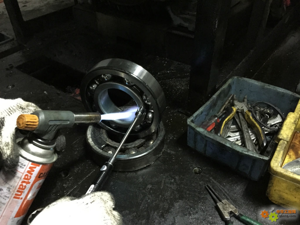

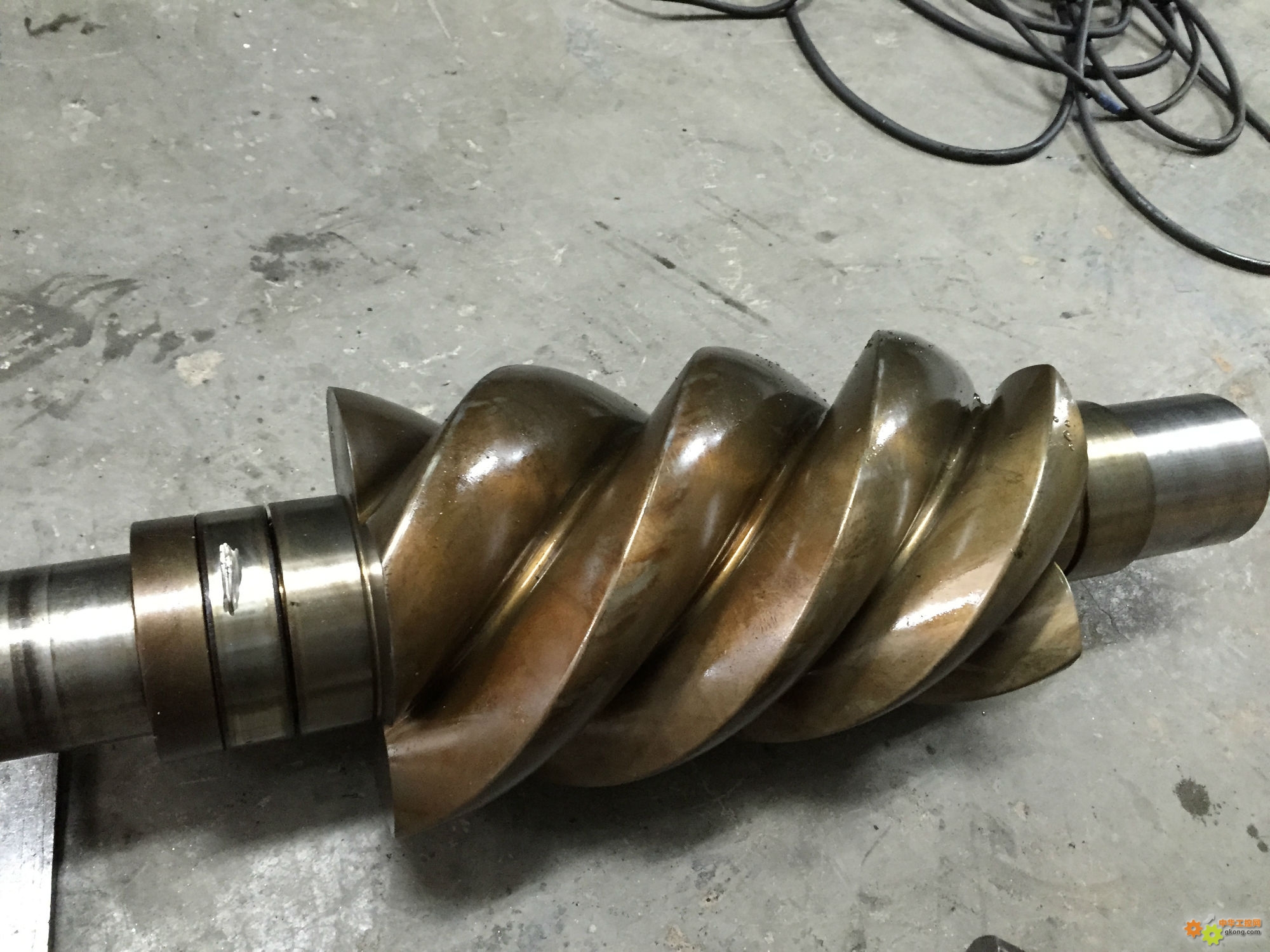

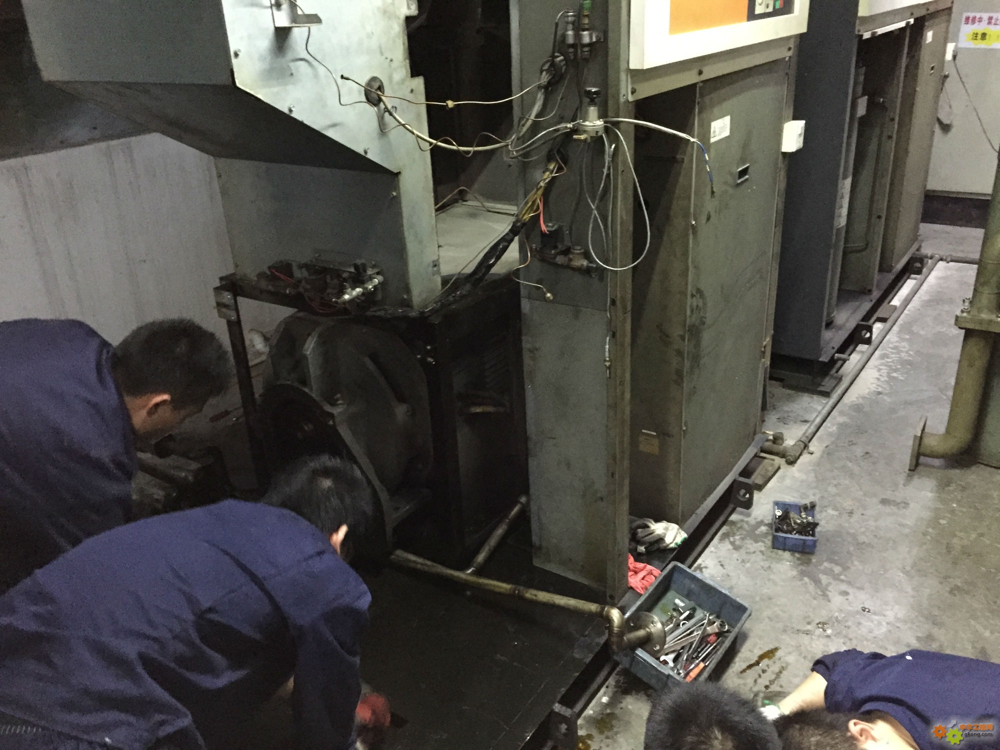

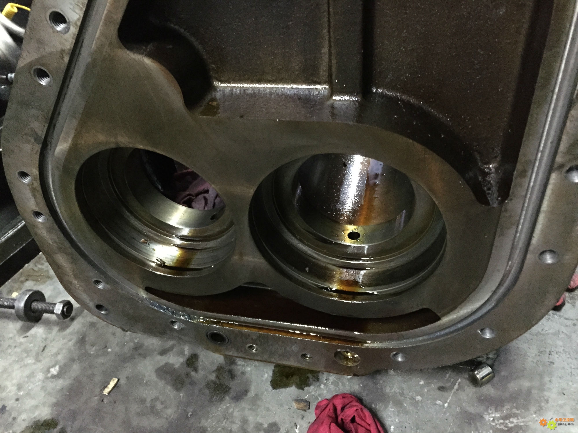

日立空压机是运行到3.6万小时就要进行大修保养。此空压机确实用了五六年了,最近运行噪音较大、且
排气温度在104℃以上,所以在五一进行了大修保养。
