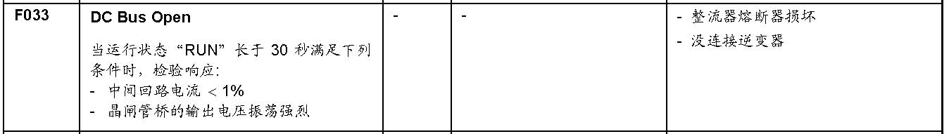

如题,变频器型号(只抄到这个不知道是不是):6SE7041-8EK85-0HA0
有遇到过的朋友吗?复位后目前生产正常。
设备里面抄到的型号:6SE7038-2EH85-0AA0

检查输入侧的接触器触点或端子连接处是否有不可靠的问题。

 谢谢,已经收到了。前天忙了一个通宵,6SE7041-8EK85-0HA0这块板子换了几个集成块,问题解决了。
