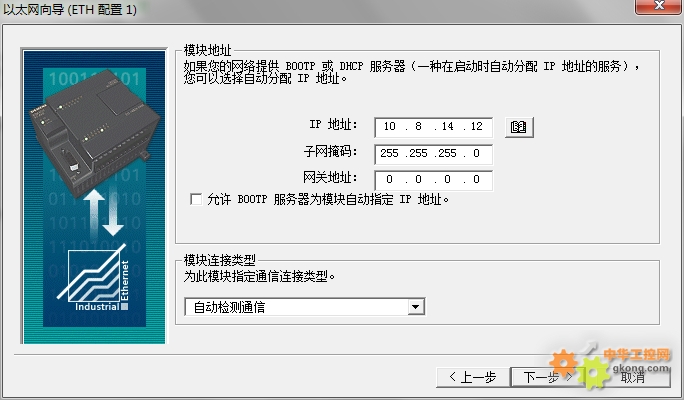

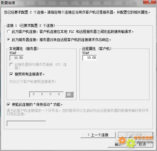

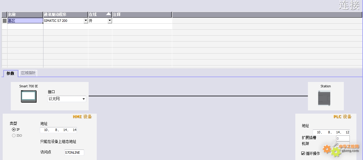

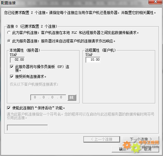

smart700ie屏与200PLC以太网连接不上,但PLC可以和PC通讯,触摸屏可以ping通屏transfer设置的IP,ping不通画面组态的IP,设置如图片,请大家看看有没有问题,还有那个屏的IP可以是任意设置的吗?还是说需要和组态的IP是同一个或者同一网段

应该是同一个网段

请问怎样才能和PLC通讯成功呢,有什么是新手比较容易犯错的点啊

smart700 IE的地址设置过吗?

肯定是要同一网段 不同地址 最好用192.168.这种
