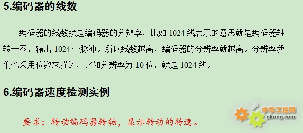

发表于:2015/4/28 12:13:03

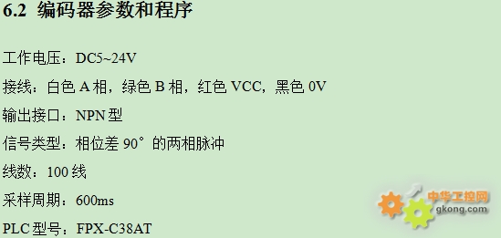

釆样周期600ms?线数100线NPN?你确认是在做伺服?

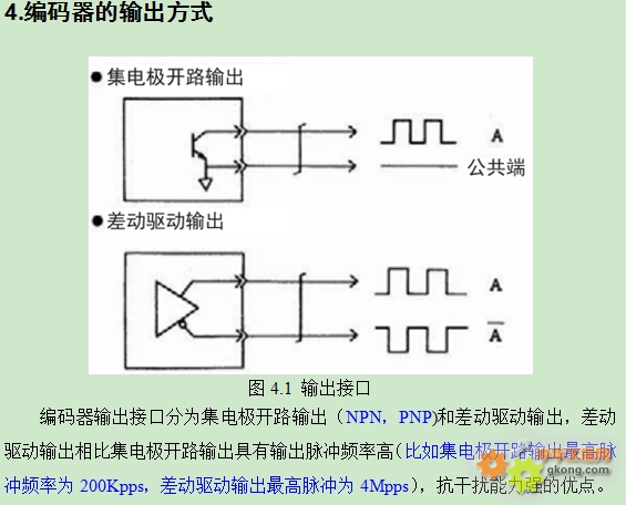

发表于:2015/4/28 12:25:07
回复 #1楼 yejingmao
以上都是自己以前的学习笔记,用自己理解的话写的。那以后不发【归纳】的东西了。谢谢您的回复。

发表于:2015/4/28 12:28:46
回复 #2楼 @Q
原理不都是一样的么?具体使用环境的话,肯定要考虑现场的。应用层的东西,看手册都明白了。

发表于:2015/4/28 12:52:27
ncy123
在
2015/4/28 12:28:46
如果不讲伺服,编码器原理差不多都是一样的。只是你放了“伺服”两个字就不能一样了。
