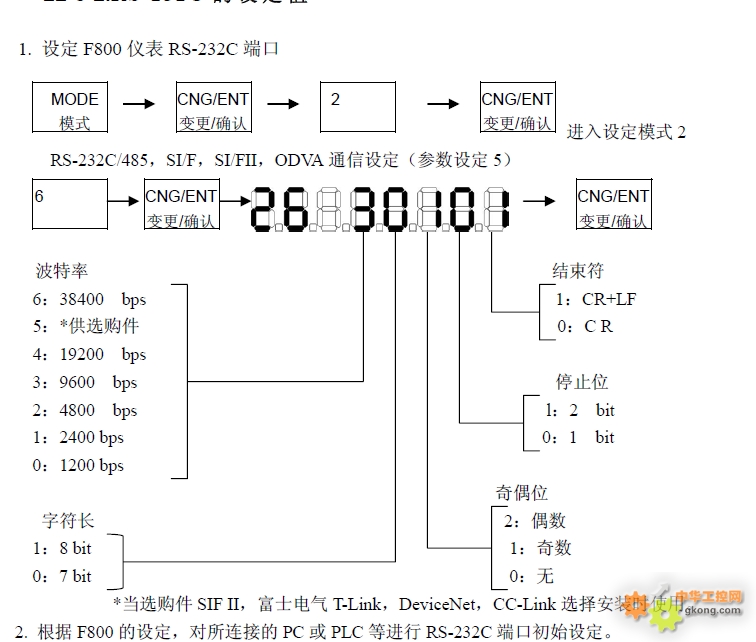

如何与s7-200通讯起来读出净重和状态2的值。

仪表通讯资料呢??发出来,或者你的QQ多少
