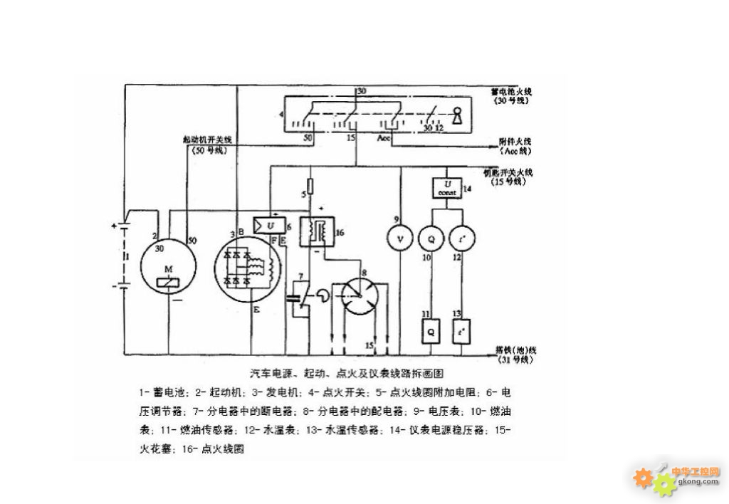

各位师傅;谁知道农用车电路啊!麻烦介绍一下.就是有蓄电池,电子调节器,发电机,发动机.如果打不着火怎样检测故障?比方说怎样知道发动机及其继电器的好坏呀?望师傅们不吝赐教

打不着火,具体是个什么情况,马达动作么

检查一下电池电压。

顺着点火开关线路慢慢找

不着火先检查电池电压
以及电池的正负极接线是否完好

从度娘哪里挖来的,楼主自己慢慢钻研吧。表情

1点火器、2高压包、3火嘴  这三件坏了都是小问题,最大问题就是磁电机内部脉冲线圈烧了

农用车一般都是柴油机,没有什么高压包火嘴的了,启动电机能转够力,与主轴联接不打滑,基本就是机械的问题了

柴油机打不着火,是油路问题多,比如没油停机,加油后得重新傍油。
