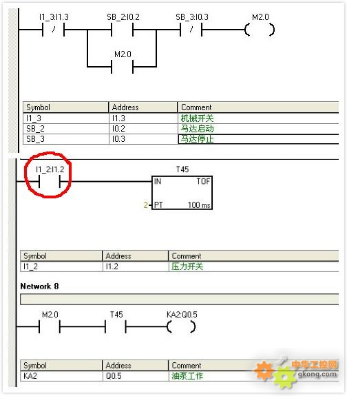

此为控制图,其中红笔圈出来的为限位开关输入,第一行为手动启动、停止电机信号,Q0.5为电机状态,其由I1.2控制。手动启动电机且I1.2为导通时电机工作,但I1.2关断时,此信号闪断后又接通,导致T45不关断,电机继续运行且也闪断运行。但在不给手动启动电机信号即M2.0关断时 手动控制I1.2导通、关断时检测程序状态正常,I1.2信号正常导通、关断,T45的导通、关断亦正常。也就是限位开关没有问题。检查了好几遍线路,是在不知道问题出在哪里,求助好心人指点帮助!谢谢了!

I1.2断开在临界,改程序吧,用T45断M2.0

这是什么原因啊?原来用是好用的啊! 只是我昨天把T45删除了,后来又加上的,是这个原因么?

到底怎么解决啊?始终没想明白这个逻辑有什么问题啊

t45的延时是不是太短了?0.2秒?,你的限位接通时间是多少?

发表于:2015/4/24 17:48:30
知道一点
在
2015/4/24 12:55:36
同意,断m2.0才是

是不是应该用TON啊?

限位一般硬件接线用常开点
程序里面用常闭点

不是的,这个是延时关断啊,也就是I1.2断开时,T45也断开的。
