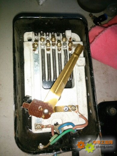

如图,220的电批,踏板坏了,弄好后,电机还是不转,摇摇有声音,拆出来看到带弹簧的炭刷头断了。不知有没有修的价值。什么工作原理?如图,220的电批,踏板坏了,弄好后,电机还是不转,摇摇有声音,拆出来看到带弹簧的炭刷头断了。不知有没有修的价值。什么工作原理?

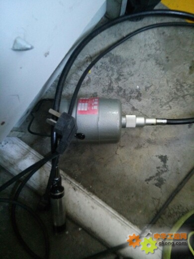

电机图片。

发表于:2015/4/24 8:54:21
建议换新的,修的过不了几天又坏了更麻烦

发表于:2015/4/24 9:48:58
带弹簧的炭刷头断了,那换个,不就是了,电动工具地方店有得。

发表于:2015/4/24 10:09:42
转子不坏就可以修。

发表于:2015/4/24 10:12:53
修好了就是价值,换个碳刷简单,不过换向器得够好。

发表于:2015/4/24 10:28:26
换一个新的刷,简单。

发表于:2015/4/24 13:40:30
炭刷可以换一支,换的时候接触面要先磨好,不然有火花;型号有的不一样

发表于:2015/4/24 17:05:38
回复 #5楼 乐嘎嘎
量不出电阻,线圈会不会烧断了?转子有组线圈,定子也有一组线圈,这种电机叫什么电机?和电钻一样的。
