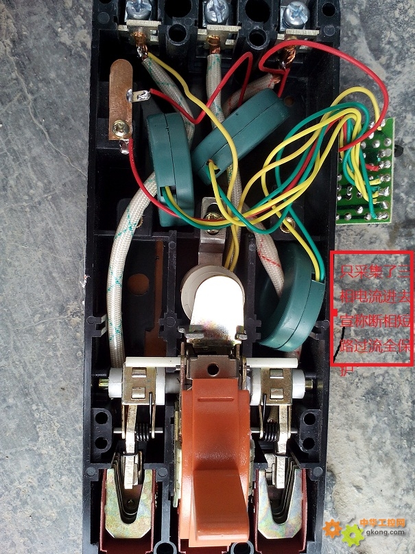

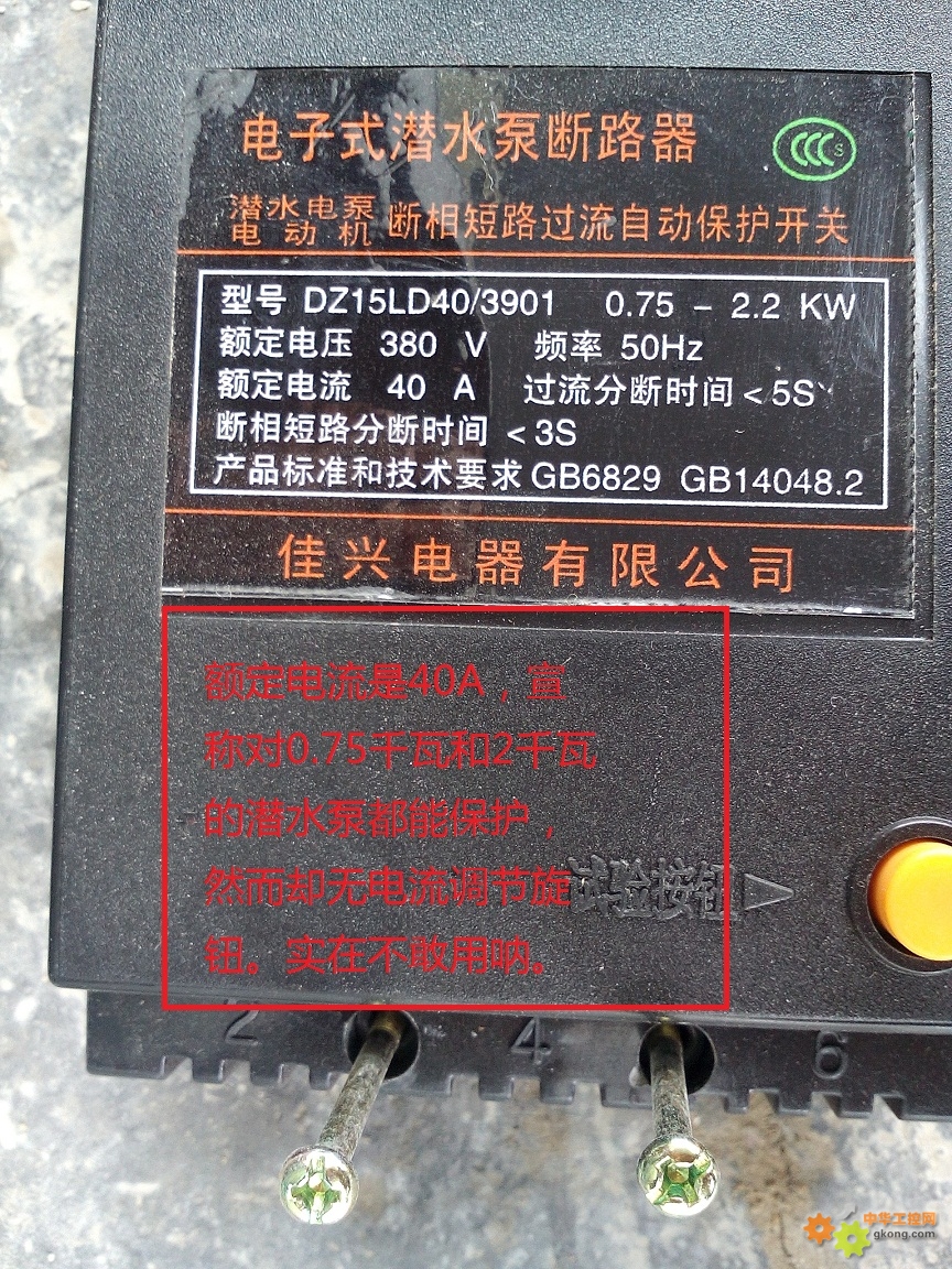

大家看看这个保护器怎么样,我感觉有点不敢用啊。谢谢

断相偏流了、短路超额定电流保护能理解,不明白2.2电机过流不超额定电流是怎么保护的

呵呵,还是不要用了!看这做工都不靠谱!

拆开看看,原来是这样。广告效应,

过载可能保护不了,短路,断路,漏电应该可以

可以用。。。过载40A就保护而已

灵敏度应该不行,慎用

断相,过流,短路可以,但是过流怎么算?过流40A?0.75过流40A不是烧了电机吗?

还没用过,不过我这里到过2个三菱的样品断路器+热继电器的合体,人家公司送的样品,还是小型化的。
