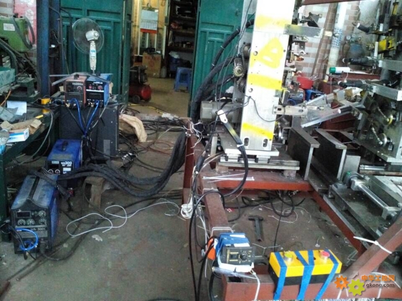

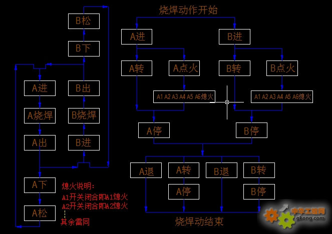

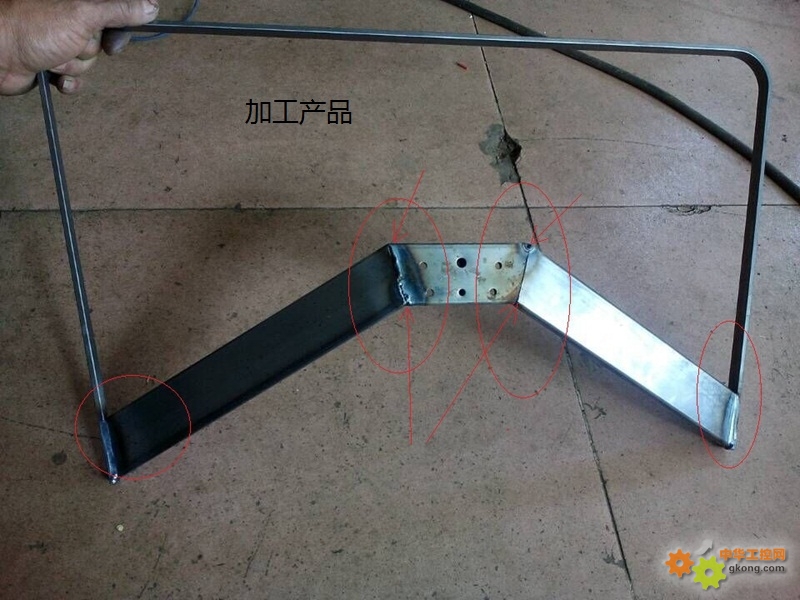

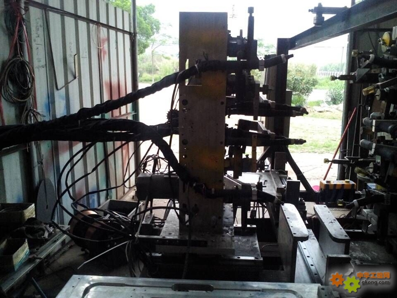

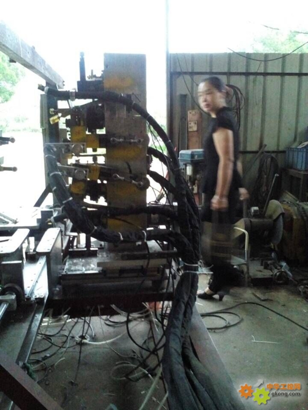

12把氩焊枪(其中两把需走丝),由两个单相调速电机带动。这个流程貌似很简单,但程序却一点都不好写(写了1942步)。14个行程开关、12个传感器、6个缓冲气缸。
这台烧焊机真是令人心碎。都已经超期24天了,还是这个鸟样子!这是越调试越心凉,越做越茫然!会流掉吗?电气控制方面不是大问题,最主要是担心这个烧焊的工艺问题。
现在小问题又来了:

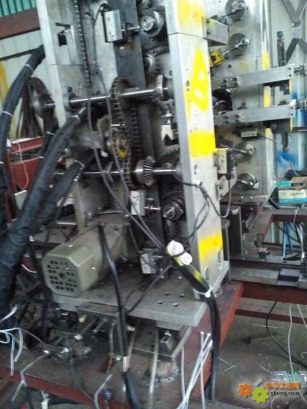

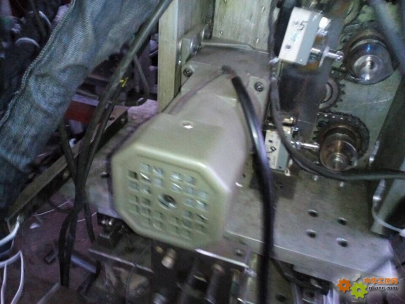

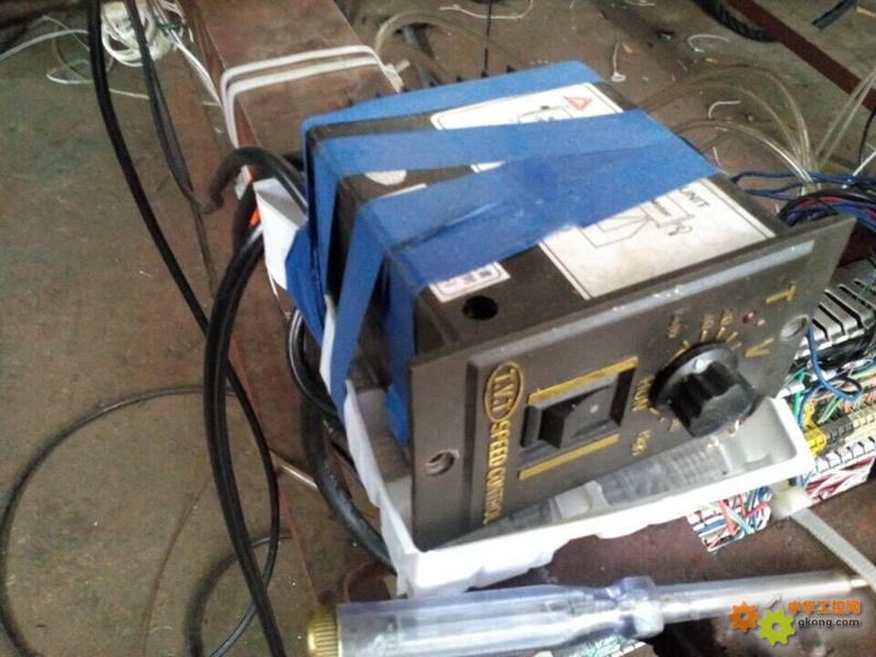

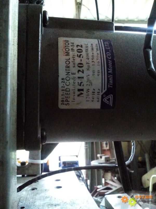

当电机转动开始烧焊后,电机经常会无故突然变速。
我想,这个肯定是氩焊干扰到电机了。
请教师傅们,我这样的情形该如何解决这个问题?如果加装个滤波器,那是该串在那个位置?是调速器的电源进线吗?
先谢了。

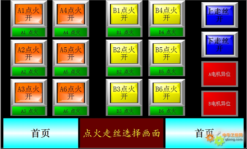

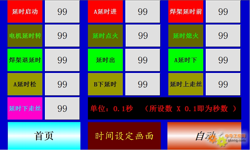

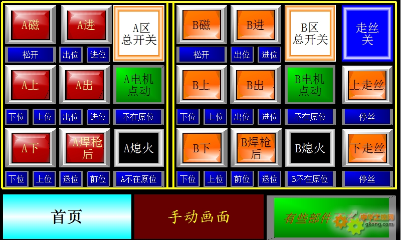

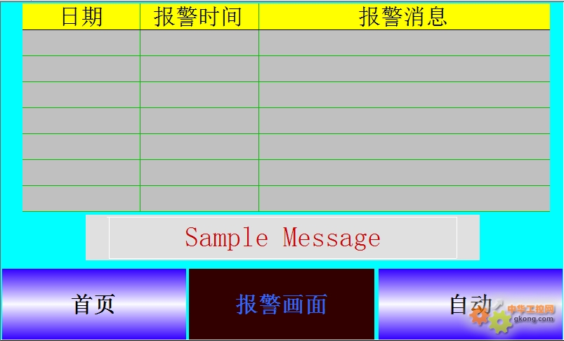

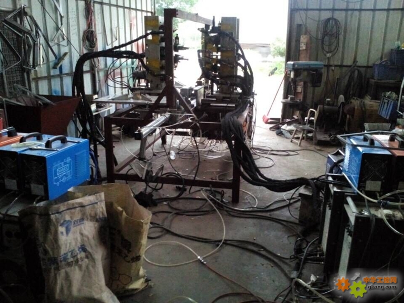

地方窄,现场太乱了,改来改去的,线路都搞得乱七八糟的,还需重新整理的。各位见笑了。但我的屏做得一点都不含糊!不是吗?

还在实验?看这线头就晕了,帮不了你了呵呵

不太了解所做的工艺,但是你说道干扰问题,你的接地方式是不是有点问题。可以从这个方面先入手,我个人认为你加上滤波器效果不明显,除非你换直流电机。

现场布局太乱了做的好功能强又有什么用,万一出个安全事故一切都是白瞎,建议电气规范放到第一位

做好接地,昨天不是有个帖子说的就是接地的问题么!
