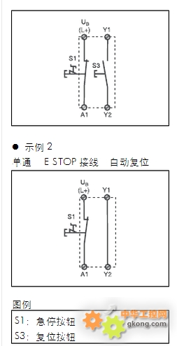

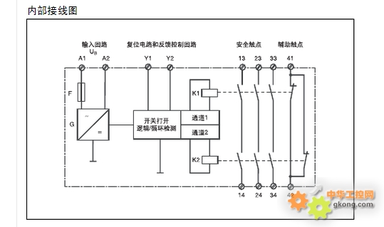

发表于:2015/4/22 20:24:26

这种安全继电器,论坛以前有人发过的。
10398
339402782
文章数:3209
历史总积分:10398
注册时间:2010/6/2
发表于:2015/4/22 20:52:50
皮儿子的安全继电器,用于设备急停等安全等级较高的地方
现在老感觉不用这玩意不保险
