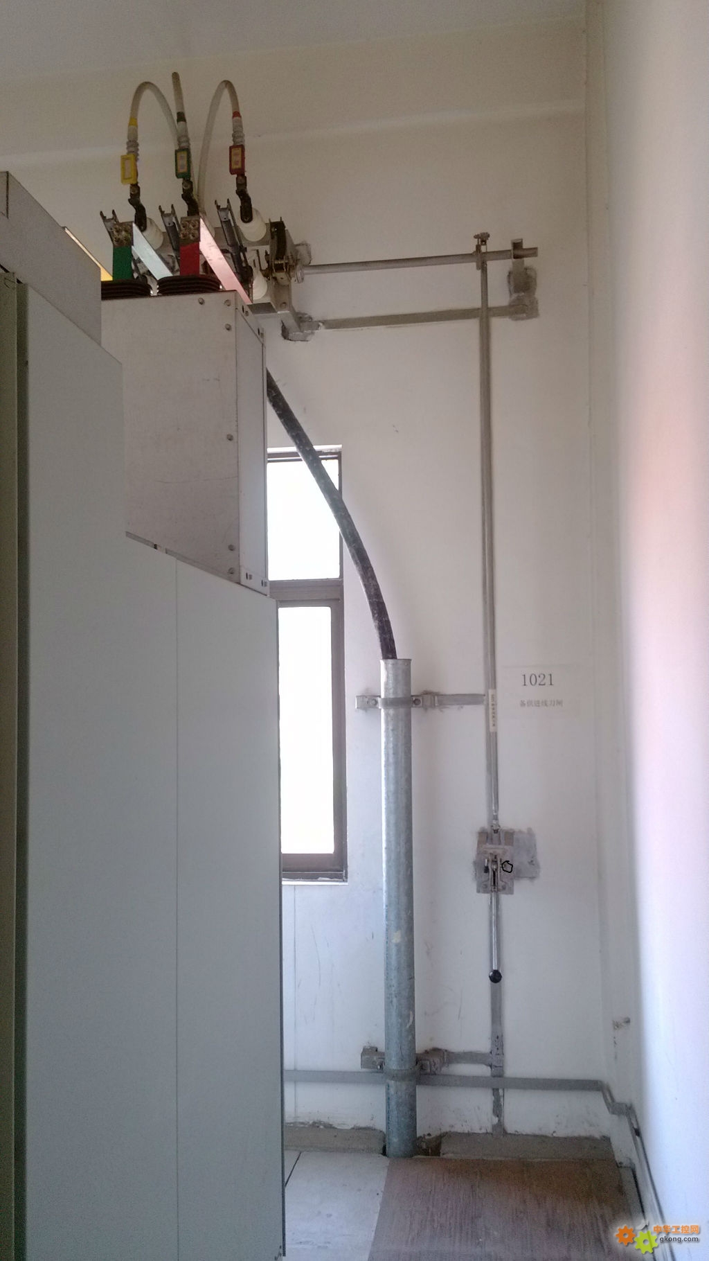

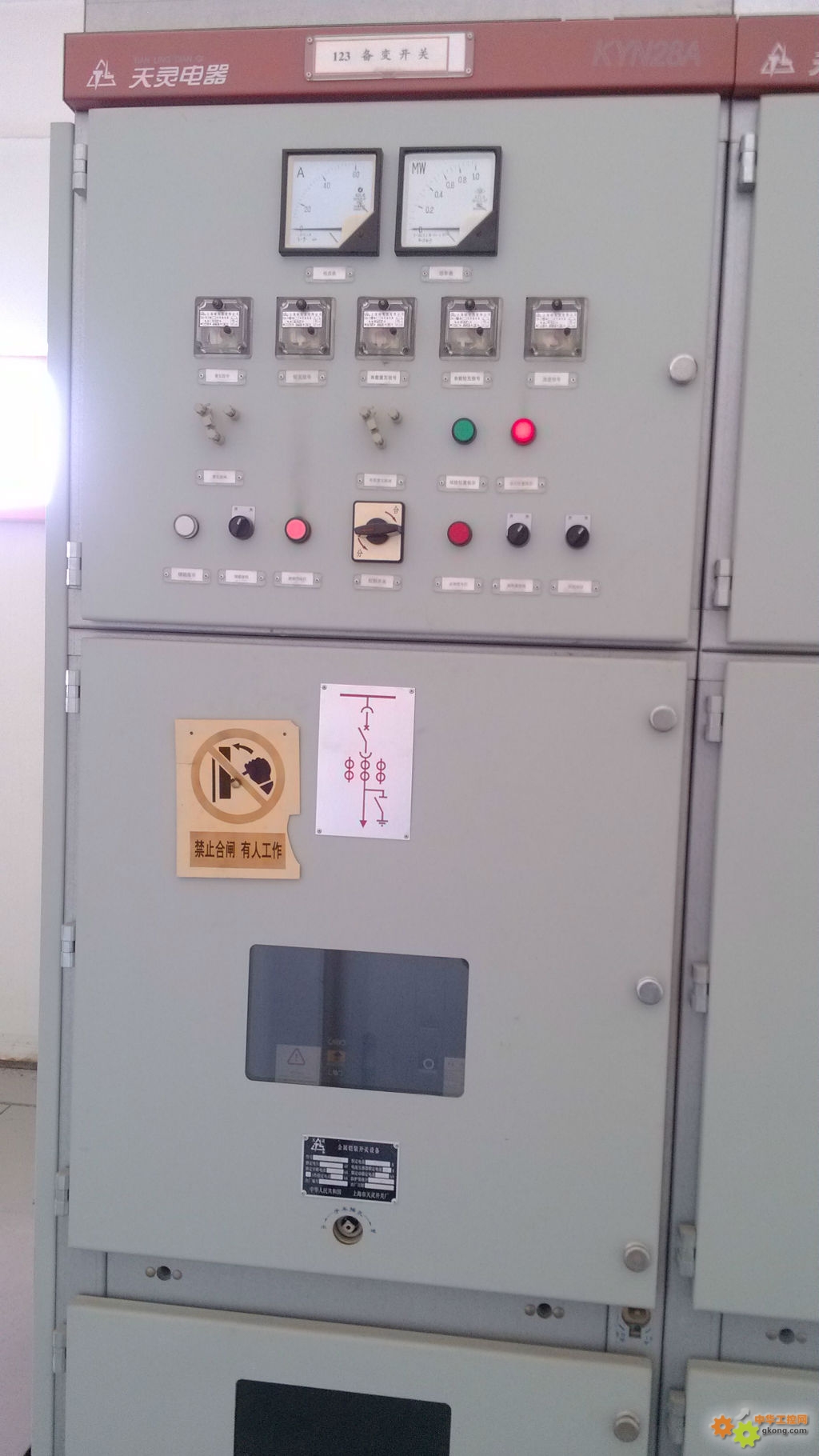

第三幅图中高压负荷开关有两个销子,一个是可以挂锁的,活动的可以拿出来的。另一个是要用右手往外拉,左手去推杠杆合闸的。送电的时候十分的麻烦,而且总感觉左手使不上力,为什么不设计左手拉那个销子,右手推合闸呢?工友们,你们公司有这样的开关吗,是不是现在的都是自动合闸的了?表情

自动的也要入户有隔离开关,断电时有明显分断点。

现在还用这个太土了点,不安全啊,加个高压用户进线柜

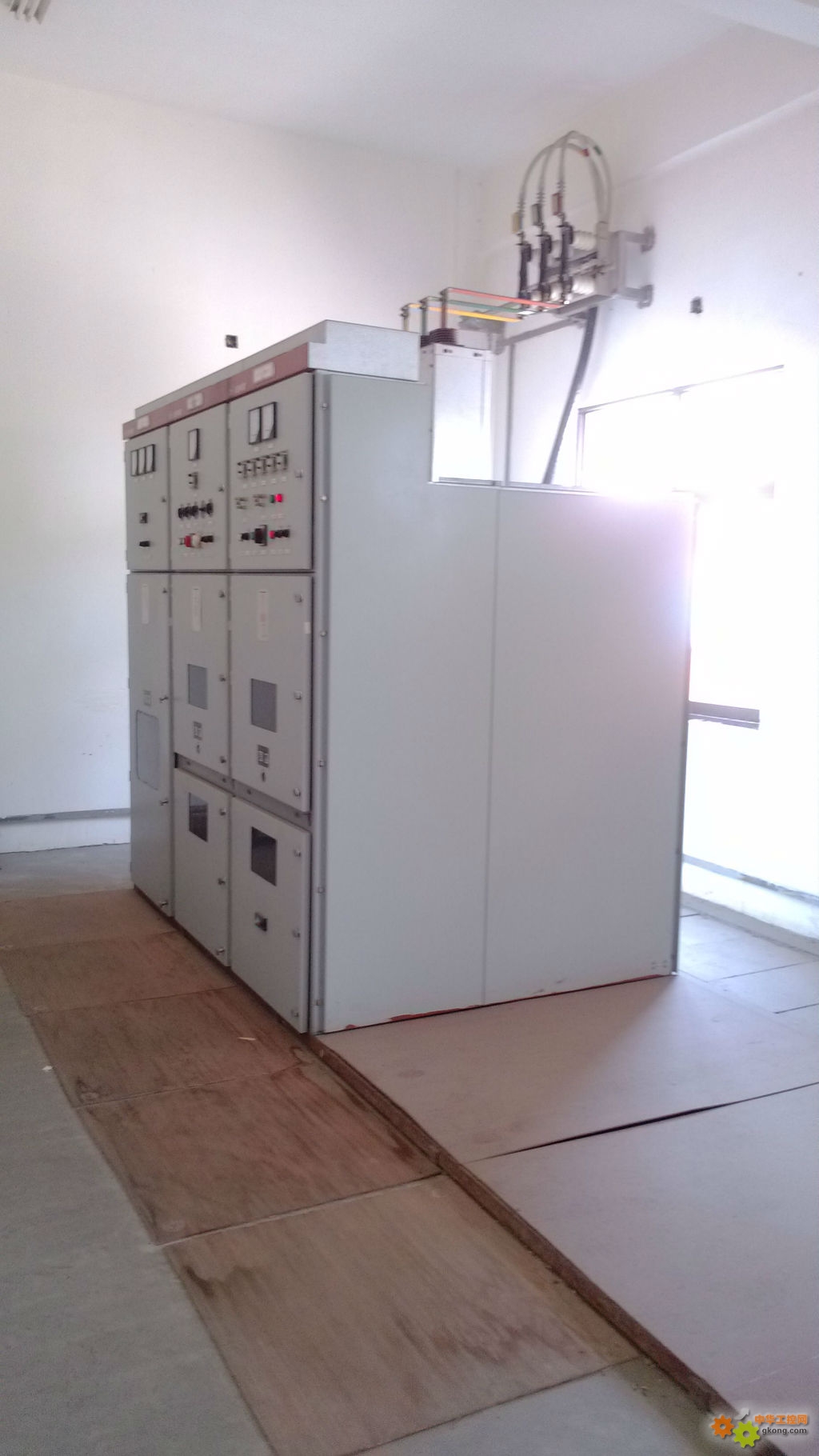

地板用木的,不规范吧?绝缘胶板

不正规,高压柜前不用绝缘皮用木板

回复 #3楼 LL6350
看仔细点,就是绝缘毯好吧。

使用有些年头了吧?

回复 #6楼 fywsch
03年开始使用到现在。

我们这是高压进线柜

回复 #4楼 chenqing309
这个是10kv专用的绝缘胶板(绝缘毯)。
