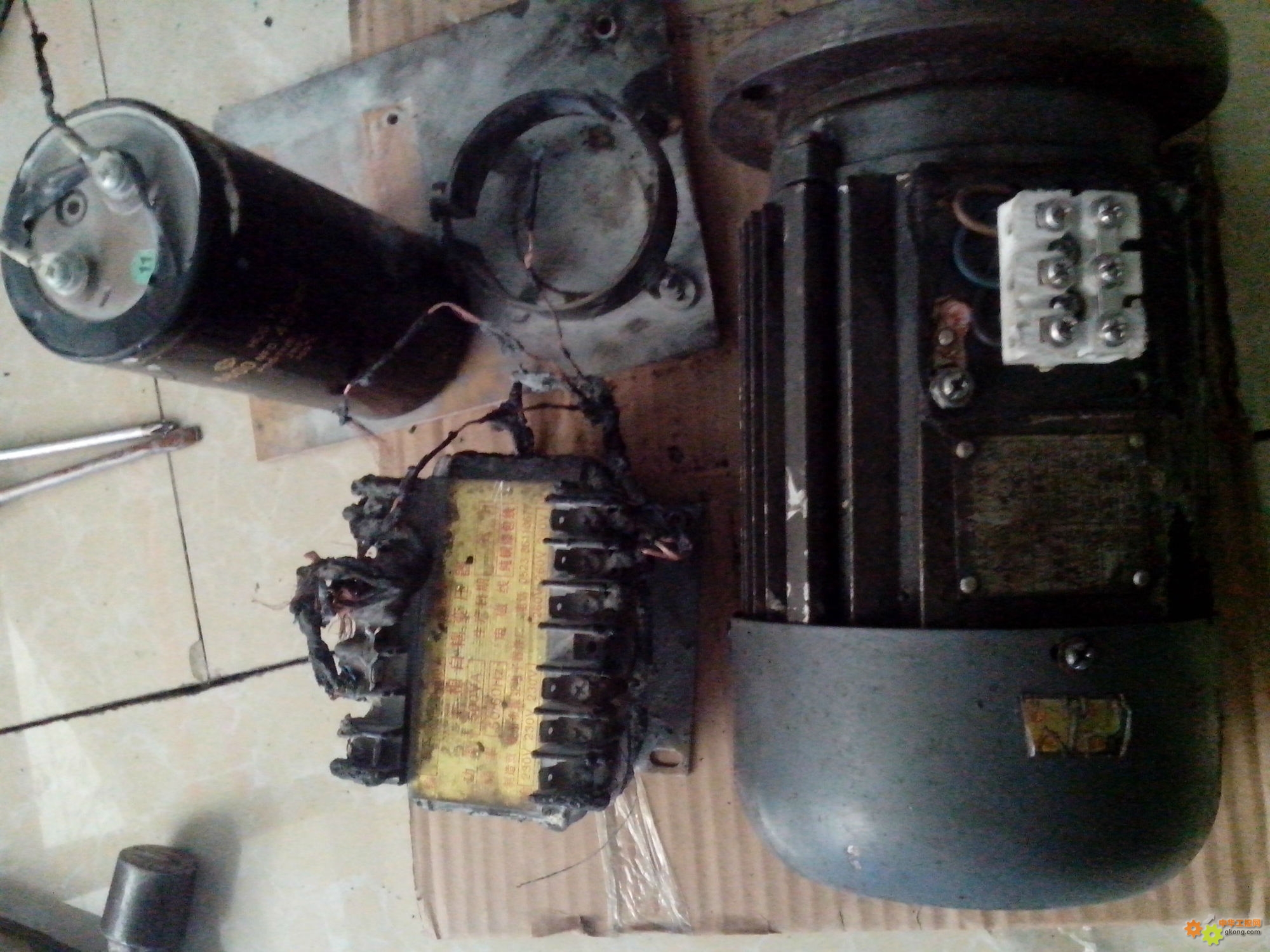

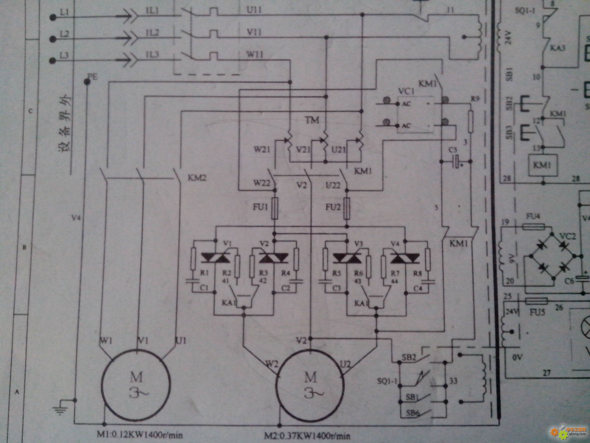

这是线切割机床电路图以及图中换向电机M2和自耦变压器起火烧毁后的照片。先不说电机烧毁的根源,单分析这个电机的电路就有了疑问:是否缺少了电机过载保护呢?还是这种电机频繁换向的电路有其特殊性无法进行保护呢?想在电机主回路中串个电机断路器,370W电机选择电流1--1.6A的GV2-ME06,不知是否可行。望老师们指点,谢谢!

电机最忌讳频繁换向

因为是运丝电机,工作特性如此,必须要频繁换向的

线切割运丝电机就是这样子的。保险丝没有融断吗?

保险最后是断了,但太迟了,肯定是变压器烧到相间短路后才爆掉的

那会不会是你们换过规格变大的原因?

建议不要修改原电路图,否则可能存在人为隐患。

我是刚接手这设备,还不太清楚,有这种可能

看到现场惨烈状,电流相当大啊,好像是380短路的的样子啊,

过热烧的
