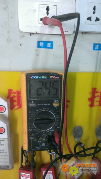

这几天怎么都和电压干上 了。 我们这是电压低 360v

变压器有三个档位可调

自己调啊  说明你懒啊  ,自己的变压器自己调,供电方还来给你调啊

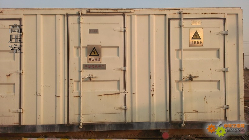

文章数:894
历史总积分:5507
注册时间:2010/4/10
发表于:2015/4/27 8:30:28
#28楼
回复 #25楼 471590275

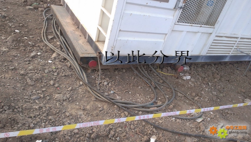

变压器室钥匙没给我们,高压室给了(抄表)。没资格和资质调整。此间房间从出线端接线排处到以后的低压配电区是我的管辖区

我花钱他提供服务呀。安装一次收费2w(电费另计)。服务质量达不到要求不该他上门吗?我不知道电的来源,如何拉闸,如何调整。那不是我的工作范围和职责。明白?我调整出事故算我的责任(越权,违职)
