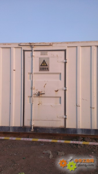

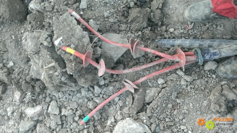

#15楼
有三种东西必须捍卫:祖国、荣誉、家庭;有三种东西必须控制:情绪、语言、行为;有三种品质必须尊敬:坚毅、自尊、仁慈;有三种习惯必须培养:理性、谦恭、好学!

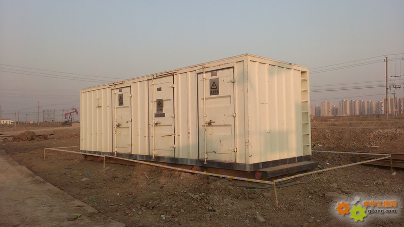

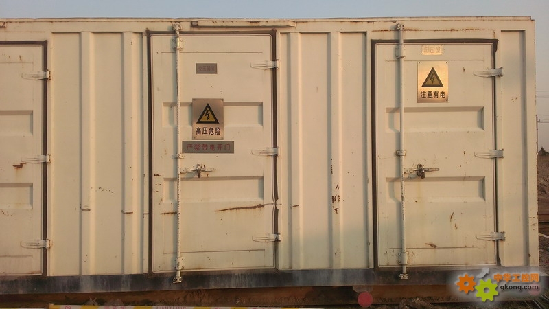

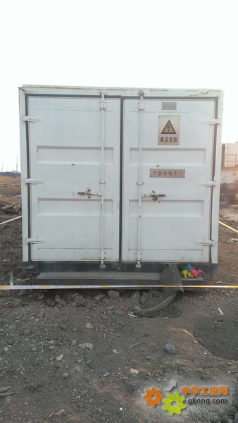

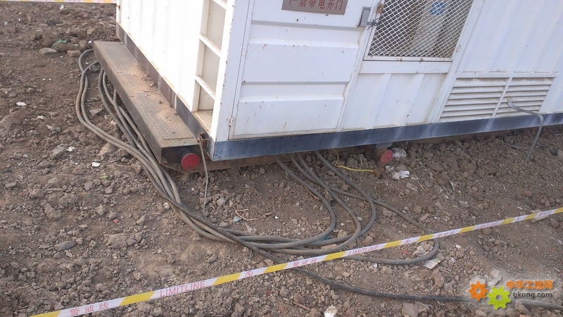

发表于:2015/4/20 20:22:34

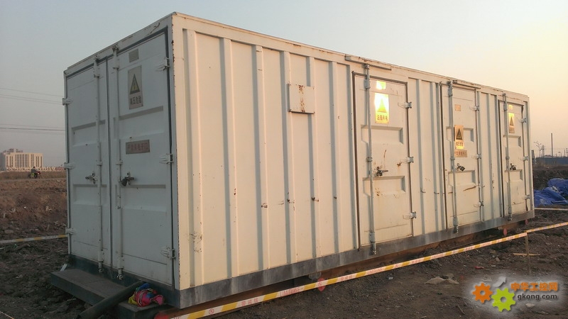

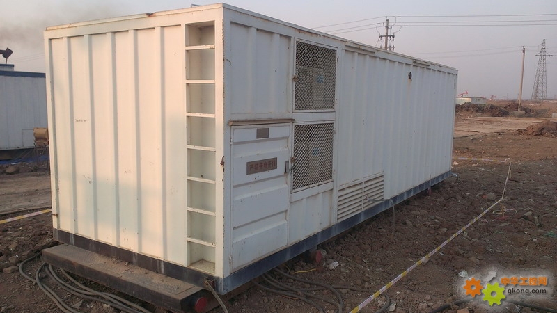

#16楼
移动变电站

#17楼
箱式变压器,也是可以调压的

#18楼
电压是高了
自己的变压器调一下档位吧
建议调整到405-410V之间

#19楼
回复 #18楼 wenquan753
同回17.18楼:我没资格调,供电方认为无大碍,不愿意调表情
