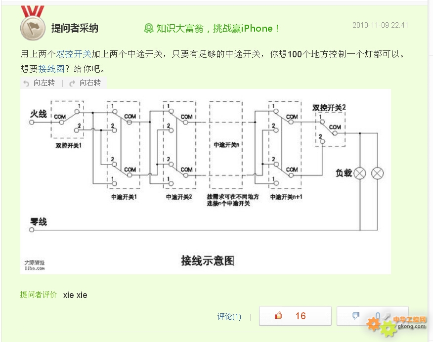

各位师傅帮帮忙  四控和三控的开关怎么接线 我是新人

三控的 开关   怎么接线   四控的怎么接线

什么叫四控和三控的开关怎么接线?

中间加多控开关就行。多控开关也就是两只双控开关合为一位。

最多就是双控的么

你是指三个地方,四个地方控制同一只灯不?

他说的是多个开关控制多个灯吧?也就是四开的墙壁开关控制四个灯吧?

度娘上就有,楼主太懒了。

4个地方控制一个灯

有实物图么
