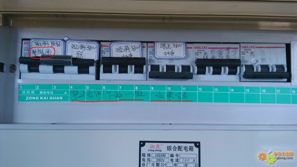

像这种开关, 如果要临时停电挂牌怎么挂?  以前我们都用不干胶, 但是不干胶也可能容易掉,有时还不见得有这个不干胶,  而且我觉得不规范, 规范的做法是怎样的?
还有这种开关标识, 我想用记号笔标记清楚, 前级开关位置也要记上才好。 有的开关上涂改过怕是不能写了, 可能还是要用不干胶。
不积硅步,无以至千里;不积小流,无以成江河;九层之台,始于垒土。   好好学习,天天向
上。

开关我是没有动的, 开关位置和上面写的字,我就觉得很乱, 我估计以后用不干胶写禁止合闸怕是不灵了。

专用空开盖子,带钥匙的。

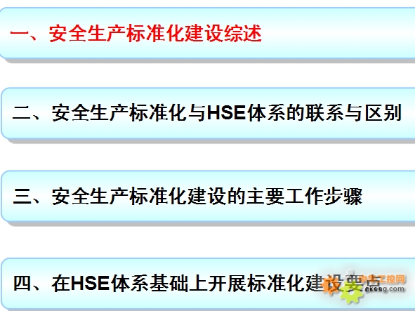

上个星期参加里区里的安全生产标准化建设的培训,博士讲课好深奥的,没怎么听明白, 条条框框很多, 形式要做足, 安全标语, 上岗证什么的, 不知道会不会检查到这些细节问题。

柜门(锁)挂标志。

以下是引用szhenlong在2015/4/17 17:48:53的发言:
柜门(锁)挂标志。
塑料壳壳锁不了的, 就是装在电控柜里也有好多锁不了, 有的还要工具就能开,有的只要手一按就开了, 难道都要换锁?

我们工作的时候在倒闸上挂起警示牌:有人工作,禁止合闸。
你也可以在柜门上挂一警示牌

这个也可以挂牌!

在禁止合闸的牌子上固定两块强磁,用时往柜门把手附近一吸,要开门就看见了!像图上这种,写的多了就没人看了,还以为是以前写的,直接就合闸了……
