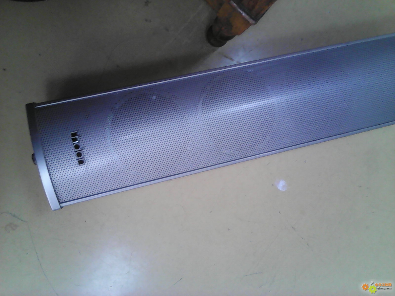

工厂无源音箱无声折开分解

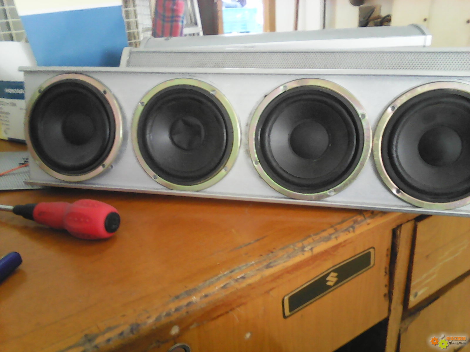

折开面板

里面有分频电路吗?还是简简单单的并联喇叭而已?

无源的吗?看着不像啊。

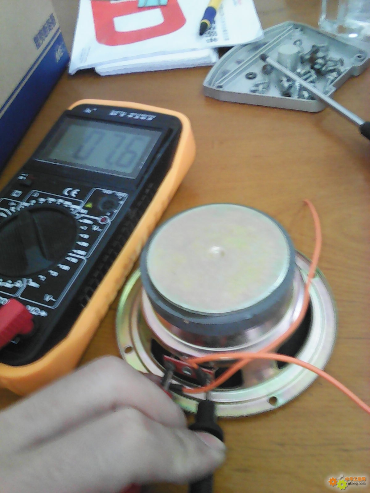

谢谢各位同仁,音箱无分频电路交流50伏输入经40W变压器输出,里面四个喇叭并联,实测三个喇叭无阻值,一个喇叭7.8欧是好的己更埃好

这种不带功放的音响都比较简单
只要功放有输出就好办
