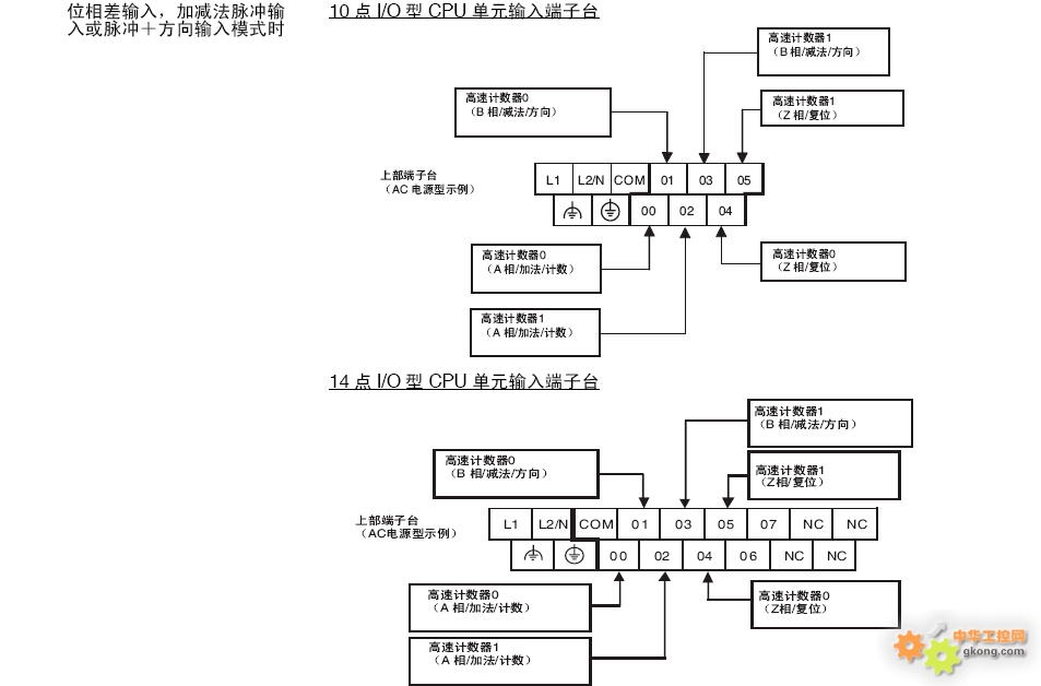

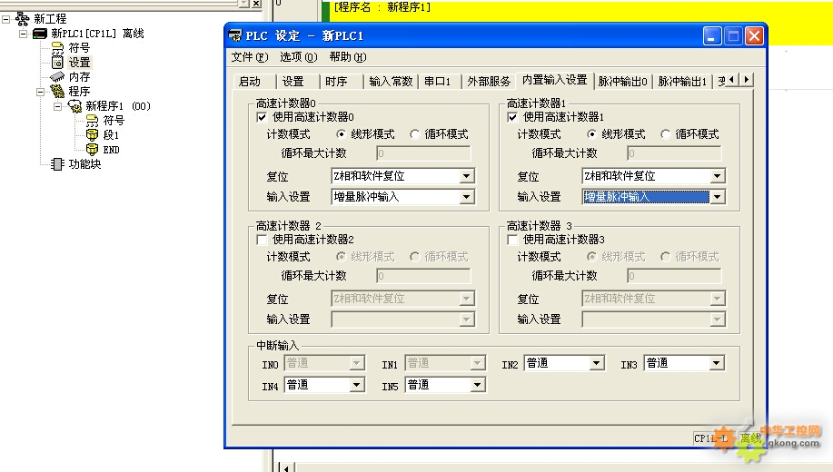

我要使用两个增量式编码器,要使用2个高速计数器,请问,怎么连接编码器,才能与两个高速计数器#0,#1对应?

二个编码器没有任何问题;

回复 #2楼 ZCMY
我知道可以接两个,但是我不知道接编码器接入是不是接特定的点,请问在I/O点上怎么接入?

发表于:2015/4/17 23:25:26
要求接入特定端子,具体查一下资料,好像cp1l的几款cpu有点区别。

发表于:2015/4/18 10:49:09
