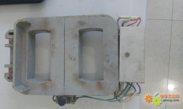

今天我单位的一个CJ20-630的接触器线圈烧了,换上新的恢复正常。我第一次见到这样的线圈,不知道起啥作用,不知道各位师傅遇见过没有,请赐教。

今天看到一个正泰CJ40-1000也是这样的,还想问问

这是节能线圈。

节能的,大电流吸合小电流维持,但是有一个弊病就是辅助点分不开始容易烧线圈,
