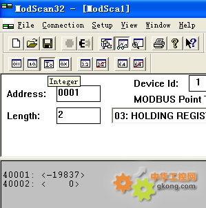

请教各位老师们:
C200是32位计数器,那么DMOV C200 D128,是自动把C200的值放入D128,D129中,C200中的数值是45699,那么D129D128组成的空间也是显示45699,怎样通过设置才能实现modscan把D129D129作为一个整体数据读过来?目前情况是,modscan读取时,出现了负数,D129,D128被分开了。

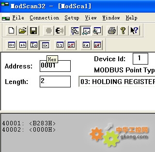

楼主,我传了三张图,希望可以帮到您。

发表于:2015/4/17 14:45:47
回复 #3楼 528工控科技
非常感谢您贴图表情,我就切换一下就可以了。
顺便问下integer类型,在什么情况下,需要显示成这种类型?

发表于:2015/4/17 15:16:38
回复 #4楼 tlsheng
我都是用自己做的软件,modscan 我不用  integer类型在modscan的数值范围,我不是很清楚,不过从操作结果来看,integer类型的数值范围是  -32,768 到 32,767
从数值范围您就知道了,只要数值在这个范围内,就可以用integer类型
